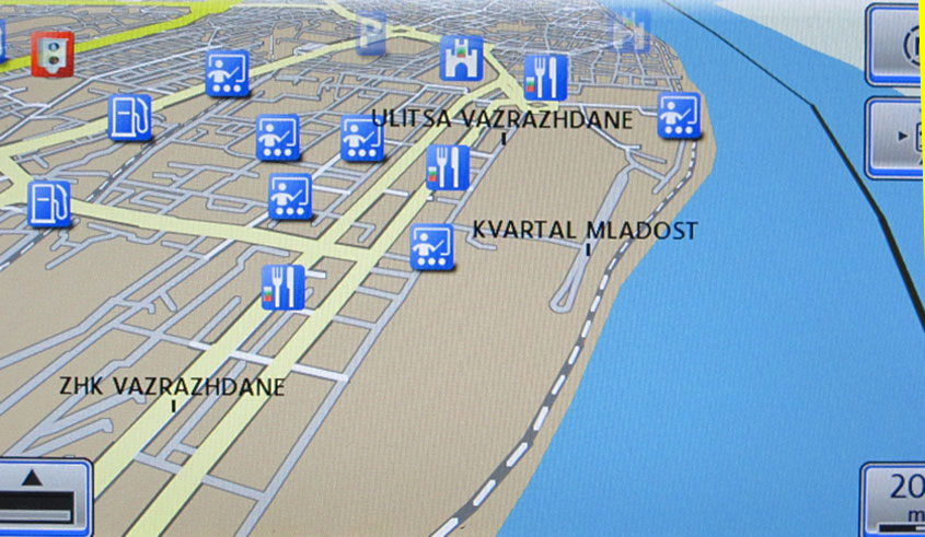

Re: RNS510 версия 8 за Източна Европа - Честит празник България!
Качвам малко снимки на екрани от в.8. Правени са при различен мащаб и изглед.
И още малко "скрийн шотове":
