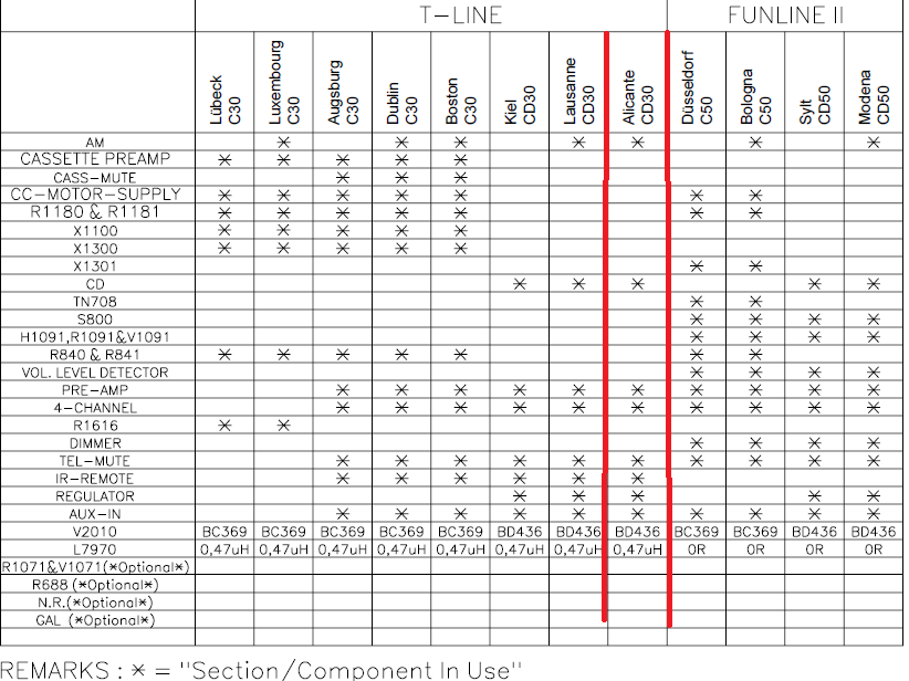

Търся ти информация.Коя точно е Гамата?Филипсовата Гама 3 е 4х12W или 2х24W-BTL.Това дават в схемата за Аликанте:

Re: CD Blaupunkt - промяна интензитета на светлината
За това иде реч:
Gamma 5 (не Beta 5 защото е за две колонки,а не 4) за Golf4.Решил съм да взема такава.
