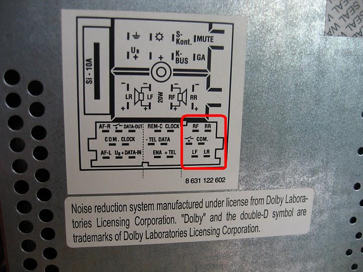

а могат ли да му се извадят изводи за усилвател?

golf777 написа:а могат ли да му се извадят изводи за усилвател?
Аз мисля, че една от буксите отзад е точно за изход за усилвател...

batkotivalio написа:
Чинчове им викаха май ,но няма

golf777 написа:
Над Iso конекторите за захранването и за колоните има едни многопинови буксички. На блаупунктите там се връзва едно кабелче (в единия край една синя буксичка с 6 пина - 4+ signal, 1+ (12V) remote и обща маса) дето завършва на 4 чинча и кабелче за remote. Та това им е изхода за усилвател дори и на тея блаупункти дето се продават в магазините в момента. Не съм 100% сигурен дали гамата ги има точно тея 6 пина.

Мнениеот dancing_niki » Нед 03 апр 2011 20:34
Мисля, че ги има:

Мнениеот radi_nrj » Нед 03 апр 2011 21:12
Баш това ограденото в червено е:
