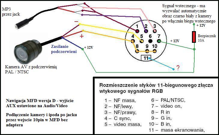

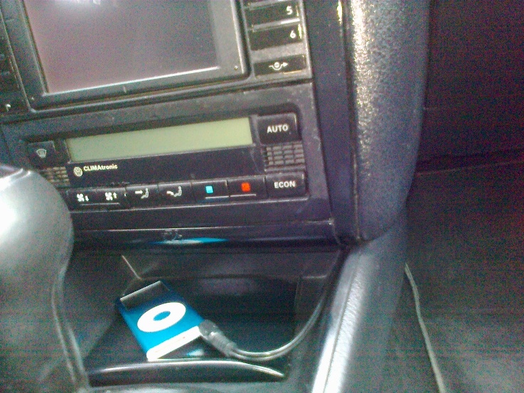

Относно Xcarlink-a, днес имах повечко време за губене и намерих схема на RGB кабела и докато събера мнения за показаните от мен кабели, обиколих цяла Варна за да си намеря такава букса и след като никъде неможах да намеря minidim със 10 pin-a се заех самостоятелно да си изкарам аудио изход от RGB буксата и смятам, че се получи доста добре и се чува перфектно :))
Схемата на буксата
Това е и резултата който се получи при мен :)

да ,единия вариант е това http://cgi.ebay.de/EONON-D0009-HALF-DIN ... 1c1b3f2dc7 перфектна работа ще свърши,има и по ефтин вариант като това http://www.dealextreme.com/p/ultra-mini ... i-av-37537 само че ще трябва да се смени адаптера да е за 12волта

Ако имаш конвертор до РГБ, прескачаш оригиналния тунер. Аз например имам конвертор, камера, YATOUR, китайски цифров тунер и имам цифрова телевизия, SD & USB вход за мп3, avi, mpeg 2/3, и радио :)
