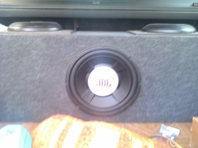

Ох до сега се морих но го догодих поне на мен ми харесва как се получи всичко.Уплатних си басса на всякъде оправих някой неща по портата вътре в кутията и остана по нея само да я тапицирам
И да видя някой който разбира да ми помогне да настроя усилвателя защото от тия врътки който има почти нито една не знам за какво е .Ето снимка как се получиха г/д нещата :
http://store.picbg.net/pubpic/D1/FF/438 ... 3ed1ff.jpg
http://store.picbg.net/pubpic/8F/94/b65 ... 5c8f94.jpg
http://store.picbg.net/pubpic/3A/12/f86 ... 953a12.jpg
А ето и усилвателя от страни го снимах преди да му сложа декоративните капаци ако някой може да помогне с настройка ще черпя >>>

наистина много добре се е получило....само не ми харесва вида на кутията ти

Кутията до края на месеца ще е тапицирана и няма да може да се каже че е била такава
