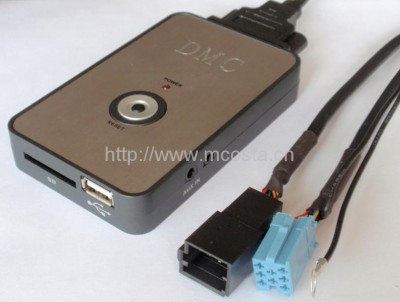

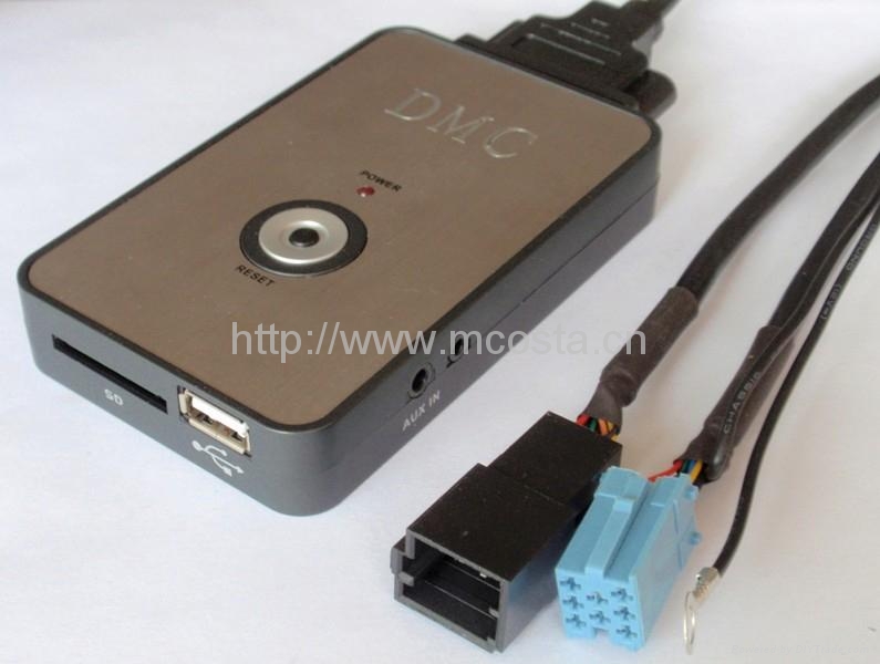

Здравейте колеги, при покупката на колата ми липсваше cd-чейджъра на навигацията MFD1. След няколко дни търсене по автоморгите намерих няколко чейджъра на цени между 100-150лв, което според мен е доста висока цена за оптика на 10 години :) Поразрових се в ebay.de и след малко търсене намерих дигитален чейнджър DMC VW USB на цени между 44-49 EUR + 3EUR shipping = 47-51 EUR (т.е. чисто нов дигитален чейнджър за 100лв. с 1 година гаранция). След една седмица пристигна с избраната от мен букса 8pin на кабела и го монтирах. Работи идеално, няма шумове, не сече и т.н. Предимствата му са, че купуваш нещо ново за цена по-ниска от тази за нещо остаряло,а в БГ по аудио сервизите за такъв дигитален чейнджър цената започва от 200-250лв :screwy , забравяш за дисковете, 6/10 папки х 100 песни качени на USB или SD карта, малко и компактно устройство побиращо се в жабката. При интерес мога да направя и кача реални снимки от колата ми. Дигиталния чейнджър е съвместим с:

Става и за други марки коли, като това може да се провери в ebay.de
Дигиналния чейнджър работи с 8gb USB flash/SD карта или по-голяма. С по-малки размери 4,2,1gb не работи !
С тази тема не целя реклама на определена марка устройство.
Ето и снимка:

Аз съм със същото устройство и съм много доволен. Качеството си е перфектно (все пак не съм на изложение на аудио системи). Само че си го купих от България-не можах да намеря в нета на достатъчно добра цена и заради гаранцията. За момента (повече от година) работи безотказно. Най-щастлив съм точно от факта че цялата музика ми се събира на флашката...край на мъкненето на дискове :yeaha:
Единственият проблем беше, че китайчетата не са си свършили работата до край и не са сложили болтчета на куплунга. От вибрациите ми се откачи и загуби единият канал. Наложи се да го извадя (че съм го заврял...да не казвам къде) и да го стегна с опашки от свиня за да не изпада.
P.S. Да вметна също, че моят работи с 2GB флашка
