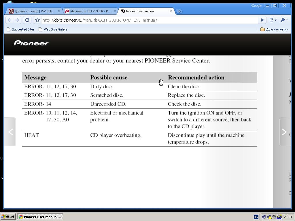

Здравейте,колеги!От известно време ми изписва тази грешка СиДи-то,ако дай боже все пак тръгне диска,то качеството е ужасно.Сякаш съм пуснал много стара и надрана грамофонна плоча...
Ако някой има идея какво означава тази грешка,моля да сподели.

DEH-2330R,окото го чистих-ефект нулев.И аз проверих гугъла но ми се стори,че проблем с оптиката е грешка 11?

Дано сте прави,ама не тая надежди.По тая таблица горе и двете грешки са ел.проблеми....А и 10 години му правя записи на тази записвачка,изведнъж да реши че всички дискове са му проблемни??Утре ще пробвам с оригинален диск,но това не е решение,пък и те са ми старички...
