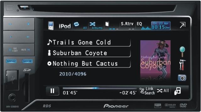

здравейте колеги, наскоро си купих това двд Pioneer AVH 3200DVD всичко му е екстра, но няма копче за изключване и дистанционно нямам за него... има една функция да се изключи светлината и друга да се спре дисплея и така го правя, но ако 2 дена не я карам тока е избягал... моля ви за помощ, че и с бушона не е работа всеки ден да го махам.......

Ами резни му захранването и сложи копче. Или го вържи към копчето на фаровете, така, ако радиото не бачка ще се сетиш, че си забравил да включиш фаровете :Mr Green Fun

Натисни, задръж SRC OFF.

колеги като натисна src off и го задържа не изгасва цялото, а само копчетата и звука, екрана продължава и от копчето мод спирам отделно дисплея, но дърпа ток щом за 2 дена пада изцяло акумулатора при положение, че е нов и не ми правеше проблеми преди това... другото което е понякога като задържа бутона src off ме вкарва в демо режим и колкото да го цъкам след като го спра тоя режим не иска да изгасне нищо, а влиза отново в него режим... копче на + няма да правя всеки път да си играя да го настройвам...

Изключи демо режима от менюто и би трябвало като задържиш SRC OFF да изгасне всичко, ако и след това има проблеми с тоците ходи при някой техник да го види :c020

Колега имам същия плеър, моя го вързахме така, че като махна ключа да се изключва, това май е варианта

Ако го вържеш правилно ще се гаси и ще си помни станциите :c020

Ако от SRC OFF го изключиш (като задържиш бутона), ще се включи ДЕМО режима.
За да изключиш (по принцип) ДЕМО режима, задържаш бутонa MUTE.
После, ако червената жица не ти е вързана към ключа, ЩЕ дърпа ток. Пише го с "Warning" на стр.9 в книжката.

При свързване на мултимедията, по специфичен начин се свързваха червения и жълтия кабел за захранването и по този начин като махнеш ключа се изключва и помни настройките.

Прекъсвай си червения кабел с копченце и ще ти помни всичко,по принцип той трябва да ти е вързан на контакт,и като дръпнеш ключа и всичко гасне и не ти хаби акумулатора.
Няма начин да не може да се изключва,но ако са ти вързани червения и жълтия в едно мисля,че пак ще ти лапа акумулатора.
Ти до колкото си спомням си беше правил старт бутон...на стария голф и аз бях със такъв бутон и бях вързал червения кабел на плеъра към едно реле към алармата.Така щом заключех и музиката спираше,и обратното.
Това е решението,ако нямаш клеморед и ключ :mrgreen
