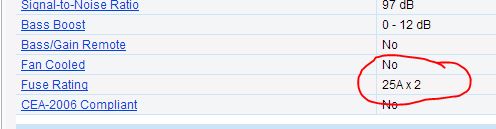

Така си и мислех, тука има някаква адска измама с тоя Power Acoustik. Машината е оборудвана с 2 предпазителя по 25A, което означава, че ако дръпне повече от 50А гърмят бушони. Ся ще си играем малко на математика и физика и по точно на закона на Ом.
Да речем че успяваш на клемите на усилвателя да поддържаш 14V и усилвателя при макс натоварване той дърпа 45А (защото вече казахме, че от 50A нагоре ще гърмят бушони). Та 14*45=630W идва максималната мощност, която може да консумира. Типичното КПД за усилвател клас AB е 60% и като сметнем 630*0,6=378W.

Благодаря ти колега ,но къде видя тия предпазители 2х25А този усилвател е оборудвана със 3х30А предпазители

3x30A по-бива ама пак е далече от истината. Това 2х25А го пише на линка, който си постнал и ще да докаже, че не е добре да се вярва на всичката информация в нета
При 3х30А трябва да си горов да закараш поне 80A ток до "прасето". Аз при това положение бих сменил захранващия кабел с 33 квадрата, бих ревизирал връзките на алтернатора и акумулатора и ако се наложи ще ги подменя с по-дебели кабели. На края, но не на последно място бих сменил алтернатора с 120A ако е по-малък.

Според снимките на усилвателя са 3х30 А според характеристиките 2х25.... нещо китайско има тука...
