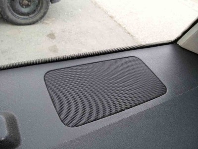

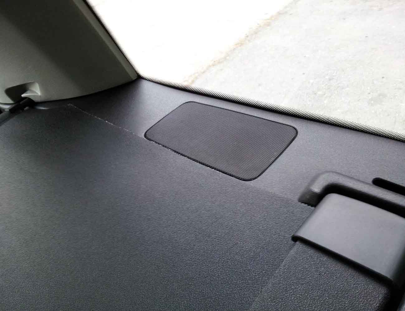

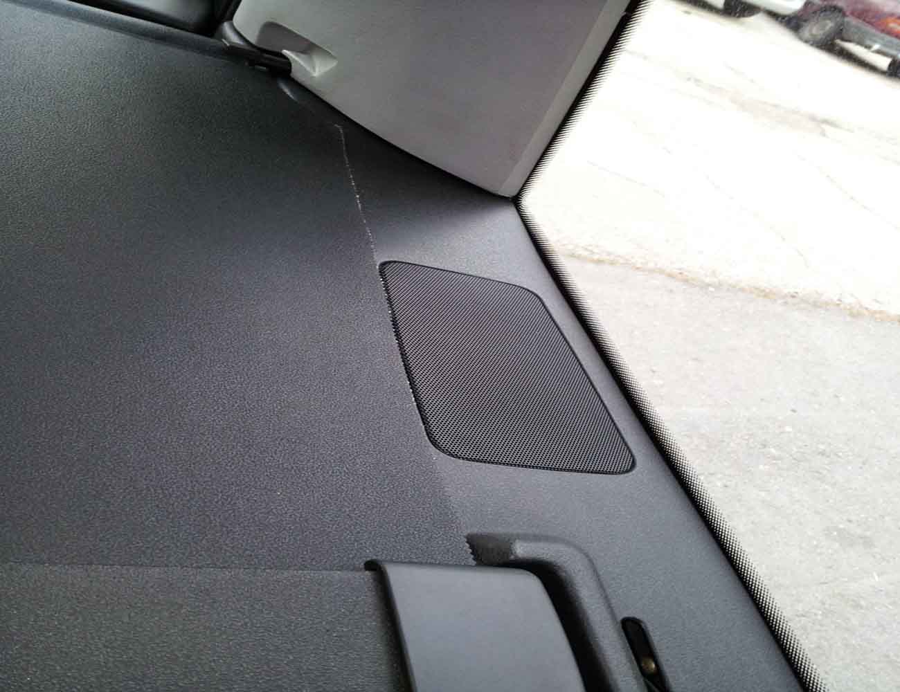

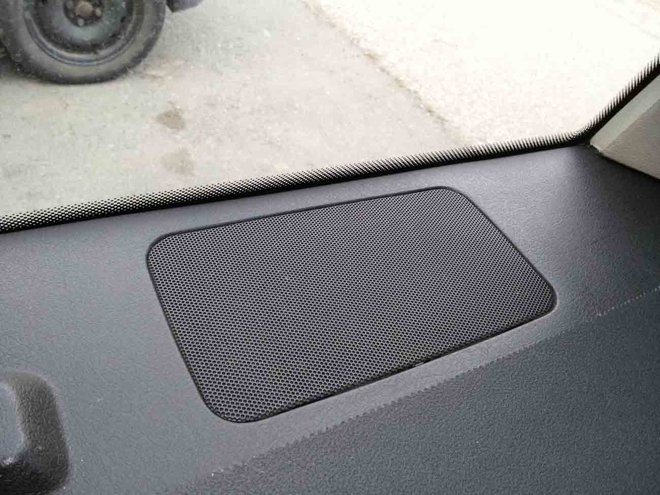

Здравейте, искам да сложа трилентови тонколони на мястото на решетките, които се виждат на снимките. Моделът е Поло 1999, комби. Доколкото знам, има оставени кабели фабрично до решетките, но няма монтирани тонколони вътре. Моля за съвет за трилентови тонколони, които мога да се сложат на мястото на съответните решетки в момента.
В Техномаркет и Технолопис гледах овални тонколони, които са с вградена решетка над тях, която предпазва от прах. Искам нещо подобно, защото повечето са с открити говорители не ми се мисли как се почистват във времето. Надявам се да се намерят тонколони, вписващи се горе-долу в размерите вече определени фабрично, даже и конусът да излиза извън тях, за да не се налага дълбане и разширяване. Наложи се да понамаля резолюцията на снимките, за да ги кача, но дължината на решетките, виждащи се на снимките е около 8-9 см., а ширината около 5, по памет го казвам.
Аудиото е Алпайн 137BTi, 4 х 50 вата.
Мерси предварително.
Какви задни 3-лентови тонколони да сложа?

Там се монтират елипси с размер 4 на 6 инча и мисля, че само Pioneer имаха един що годе читав модел. Потърси в Авител или Авал и не се занимавай с технобозите.

Отпред съм с фабричните тонколони, две видимо по-големи по вратите и две по-малки на таблото. Предполагам са най-евтините и смотаните, които VW е намерил, но след доста работа с аудио контролите успях да подкарам много добър бас, при това на доста ниско усилване. Още ме дразнят някои високи и средни честоти при определени тракове (хаус предимно) - по-изразени са от нормалните такива, но ще трябва още игра и искам да взема и задните, за да мога да направя 'финалните' настройки.
radi_nrj, виждам, че си с подобно шаси, ти фабрични тонколони ли използваш? За сега субуфер няма да слагам, то и без това успях да докарам що-годе ставащ бас от съществуващите колони.
wishsalor, а от какъв размер според теб и същестуващите възможности може да се очаква ставащ бас? Хардуерът си е важен, софтуерните настройките така или иначе само лъжат ухото.
Последно, може ли да препоръчате конкретни модели? Бюджетът ми е примерно до 300 лв. за двете, разбира се, ако няма кой знае каква разлика в съотношението цена/качество, няма защо да се ръся повече. Между другото, днес видях, че размерите на решетките отзад са по-големи, отколкото си мислих - някъде около 12 см. дължина на 7-8 ширина.

Custom fit made-с други думи си преработваш мястото за монтаж на по големички говорители.
Последното поло, което направих беше на същия хал-сега има 6х9инча елипси и бая добре си му свирят. Има и вариант за 165мм на Херц - но ще са бая скъпички.
Всичко останало е илюзионен халюциноген, причинен от покупната цена на скъпоструващи и несвирещи ниски честоти малки елипси. Пробвано.
С други думи, питай Радо-колегата над моя пост, за неговата предна линия-доста сполучлива и сериозна изработка и смея да твърдя за прилична цена.
ПС Тези малки херцове(4"х6") ги чух(в голф 2) и определено ми харесаха, но тез 65хц и на хай пас им идват в повече....

Всичките елипси които си описал са 6х9инча, а на теб ти трябват 4х6инча, това за отзад(при уговорката, че ще ползваш оригиналните места за вграждане, без да преправяш нищо)
Отпред във вратите си със 170мм говорители.
Ще е добре и да си определиш бюджет, за да знаем какво да те съветваме.
Това за ватовете, горе на раздела има закачена тема " Приказка за 1001ват", прочети я и ще ти се изяснят доста от нещата. Иначе да , това са илюзорни мощности и нямат нищо общо с реалността. Освен ватове, обаче, се използва и понятието чуствителност-то е доста важно. Мери се в db-децибели. Колкото са повече, толкова е по-чуствителен говорителят, и свири по-силно....Разликата в 3дб се равнява на усещането за два пъти по-силен звук, в определени случаи-повечето.
Марката за твоята кола е Херц или Пайнер. Херца са една идея повече за качество, като Пайнер наблягат на "грубата" сила-но също предлагат качество, при тях просто цената за истинското качество е солена, ама наистина солена-и има защо.

Аз сега като се замислих съм малко объркан. Почти 99% съм сигурен, че тоя пасат трябвя да има място за говорители в задните врати. Поправете ме ако греша.

И колегата написа "Здравейте, искам да сложа трилентови тонколони на мястото на решетките, които се виждат на снимките. Моделът е Поло 1999, комби."
Аз имам пасат бе Радо, ама е Б3, та и той е прескрипан откъмто задните врати в това отношение....
Я сега кажи на момчето за твоите херцове, обясни му за начина ти на слушане, и за предпочитанията ти-ако вдене и те послуша ще доволен, ама много ....СПОРЕД МЕН ПОНЕ!

Ааааааа така става като чета по диагонал. Сега видях, че е поло, а през цялото време си мислех, че е пасат :)
