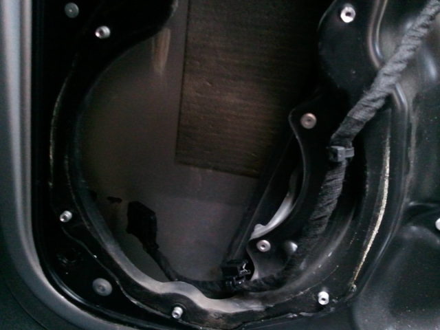

Здравейте!От няколко седмици ми захриптя говорителя в лявата врата на пасат 6 /предна-колата е трендлайн /.Днес я заведох на майстор-свали кората /с едни сложни пластмасови щипки/и си бяхме до там-опитахме се да свалим целия модул с говорителя ,но винтовете не помръднаха и решихме да питаме преди да напъваме !Някой знае ли как се сменя говорителя-може ли да се свали само той?

На всички Б6 говорителите във вратата са нитовани. Това с болтовете е неоторизирана намеса :)

Много ти благодаря !Точно така - целият модул е нитован към следващия модул ,който вече е захванат с 6-7 винта към самата врата.Тук изглежда говорителя е направо изрязан от мястото му без да се сваля това ,за което е нитован корпуса му ,т.е. не е бъркано отзад
.Вчера счупихме една скоба от кората ,та сега трябва да се престраша да пипаме пак /и пластмасовите хващачки са доста странни/.

Тук ме подведе, и определено чак сега се убедих че става дума за Б6, но нищо, и това е нещо. След като разбрахме че това са нитове, а не винтове или болтове, по бързо и безболезнено ще е да разпробиете нитовете и да демонтирате говорителя заедно със фланеца(това издаденото пластмасовото-служещо за постамент). От там нататък е въпрос на креативност и предпочитания.

Ние ги видяхме тези нитове и за да не разпробиваме ,решихме да свалим цялата вътрешна част от вратата , която държи занитения модул - тя е с винтовете ,които не помръднаха .В Тюб намерих за Голф 5 - доста е сходно - та там човека направо изтърбуши говорителя ,и отряза с ножовка 5-6 -как да ги нарека -метални лъча ,които го държат в страни ..Амбицирах се да го правя - ако стане ще пиша.Благодаря Ви.Ако знаете или се сетите още нещо казвайте.

Не ,става въпрос за щипките които държат кората към вратата-свалят се май 3 винта -2 в основата на кората около светлоотразителния елемент и един под малката пластмаска ,сваляща се с подръпване ,там където е вътрешната дръжка .След това дърпаме симетрично кората ,но...всичко е пластмасово и когато я слагахме обратно счупихме една от щипките.Трябваше да направя снимки ,но няма да се откажем и ще бъде тогава-планът е да разпробиваме нитовете на модула на говорителя.Имай още малко търпение

Не съм качвал снимки до сега.Ако сега успея ще кача и други.Нитовете са разпробити , говорителя свален.
