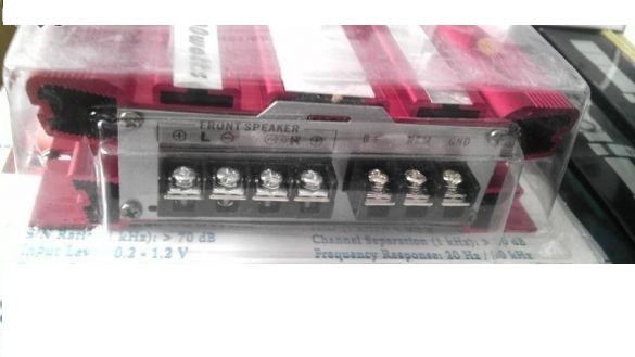

и още 1 въпрос на усилвателя имам L + - и R + - на буфера имам само 2 кабела + и - към кои 2 от 4те букси да си вържа кабелите.

За съжаление дори и чичко Гугъл не е чувал за усилватели марка INIZ. Ако дадеш една снимка на изводите ще ти кажа как да го свържеш.

ето такива са изводите

Огледай някъде дали пише Bridge mode, или Mono. На снимката поне не виждам да е написано да може да се връзва в Bridge mode ама може да пише отдолу под изводите.

мисля че усилвателя беше бридж и го вързах L + и R - и го пробвах свири си няма проблем за сега сериозно ми дърпа тоците :) благодаря за помоща.
