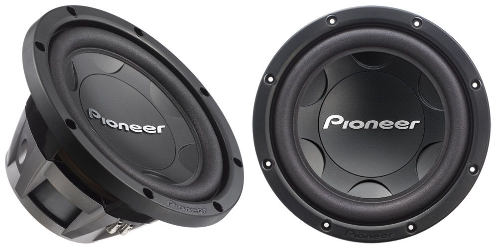

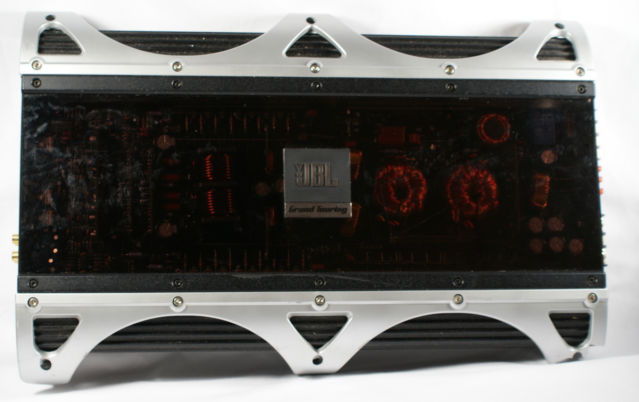

Със този усилвател съм JBL GTO1201.1 Car Amplifier subwoofer и незнам какви бас говорители да му свържа . мислех два от тези на пайнер 12инча басови незнам какъв кондензатор да си взема един или два . незнам и какви кабели колко квадрата :bowdown :bowdown :bowdown :love.vwclub :love.vwclub

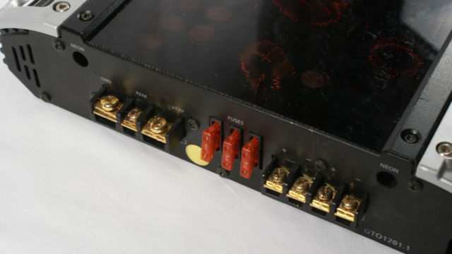

От JBL твърдят, че това стъпало е над 1 киловат на 2ома товар. Аз на такова прасе бих му пуснал поне 36 квадрата кабел ама като му гледам изводите за захранването се чудя тия 36 квадрата как ще ги закрепя, че да има добър контакт. Ще трябват кабелни обувки тип "вилица".
Отделно състоянието на алтернатора и основния акумулатор ти е по-важно от слагането на кондензатор. Ако имаш сериозни падове в напрежението кондензатора няма да ти ги оправи.

Посочените пионери са доста нисък клас, да не напиша по-лоша дума. Това са говорители предимно за SPL, т.е. сила, но на определена честота. С други думи свирят твърдичко, така че зависи от вкуса на човека.
Огромно значение за крайният резултат, дори и само за ниските тонове (баса) имат и другите компоненти в системата - най-важен е плеъра, усилвателя/ите,захранване, сигнални кабели.
Ако искаш наистина хубав субуфер, гледай такива с цена около 1000 лева и повече за 12 инчов драйвър.
Преди тази цена все има някакви компромиси в конструкцията и звученето.
Но не трябва да се забравя, че на един човек му харесва едно, а на друг друго, затова може да се мине и по-евтино :).
