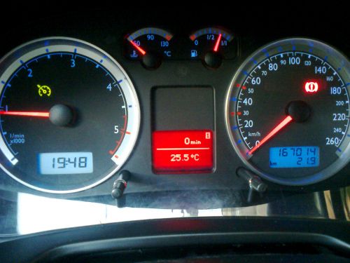

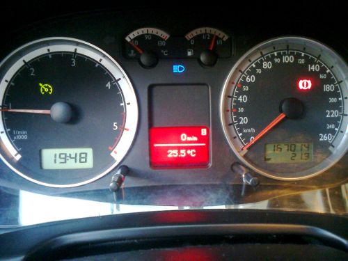

Колеги,искам да изкажа огромната си благодарност на колеата Vag_activator. който ми съдейства и подмени избледнелият ми дисплей,след което ми помогна да да си обуча ключовете дистанционно/по телефона/ :bowdown Препоръчвам Ви го горещо!За помощ и съдействие -търсете го на ..лични ! :beer Новият дисплей свети прекрасно дори на силното лятно слънце и се чете лесно по всяко време на денонощието !Излезе ми 250лв но,си струва!

Колегата Vag_activator ми изпрати читав дисплей,който аз прецаках -естествено и като разбрах че не е за мен тази работа ,му изпратих таблото .Той го замени на часа и ми го върна в Несебър-абсолютно нов дисплей!

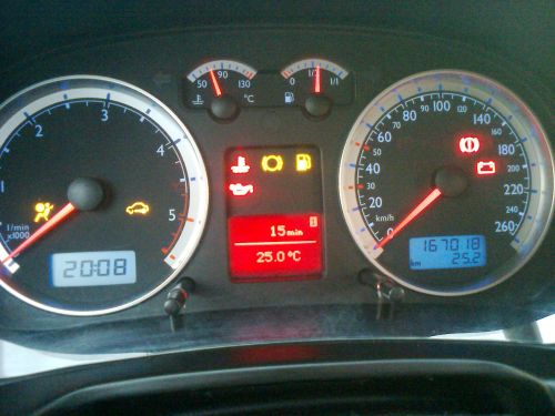

Вчера и аз се оборудвах с новият Чешки дисплей. Монтирах го до 10 часа на тъмно. А го почнах в 5. Брато го разпои с Духалката и го залепи с поялник. Свети супер.
Направи ми впечатление, че когато регулирам яркостта на вътрешната подцветка с регулатора на таблото но само при пуснати габарити и дисплея се променя. Когато свети само дисплея при контакт -яркоста му е на макс и не може да се регулира без да се включат и габаритите поне.
До сега това не можех да го видя естествено с полу-умрелият стар.
:beer
Само малко при максимална яркост ми стоят по размазани цифрите, но може и да е от по матираната пластмаса на целият километраж- и тя не е първа младост и има доста фини деруги по стъклото и.
Някой правило ли му е впечатление това- леко замазване при максимална подцветка на новият дисплей ?

Разлепихте ли и двата скриин протектора на дисплея?
Има от долу и от горе!

Естествено- то има и хартиени лепенки които не може да не видиш- даже ги запазих и мога да проверя довечера дали са два.
И на твоите снимки по горе стой леко размазано.

По снимки не може да съдиш,зависи от апарата с който е снимано!Така че.....

Може. Сигурно ми е издрано стъклото на километража. И това размазва леко по ярките светлинки.

Честито! :beer и Браво на Vag_activator :bowdown......С телефон го снимах по-горе/от най-нисък клас/
