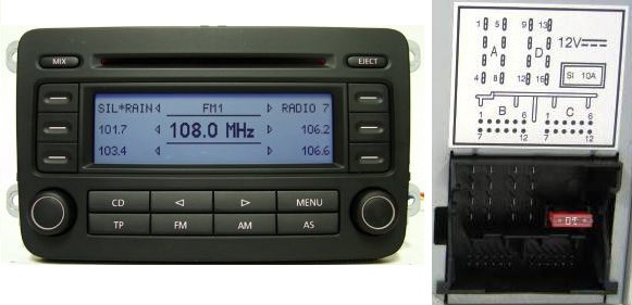

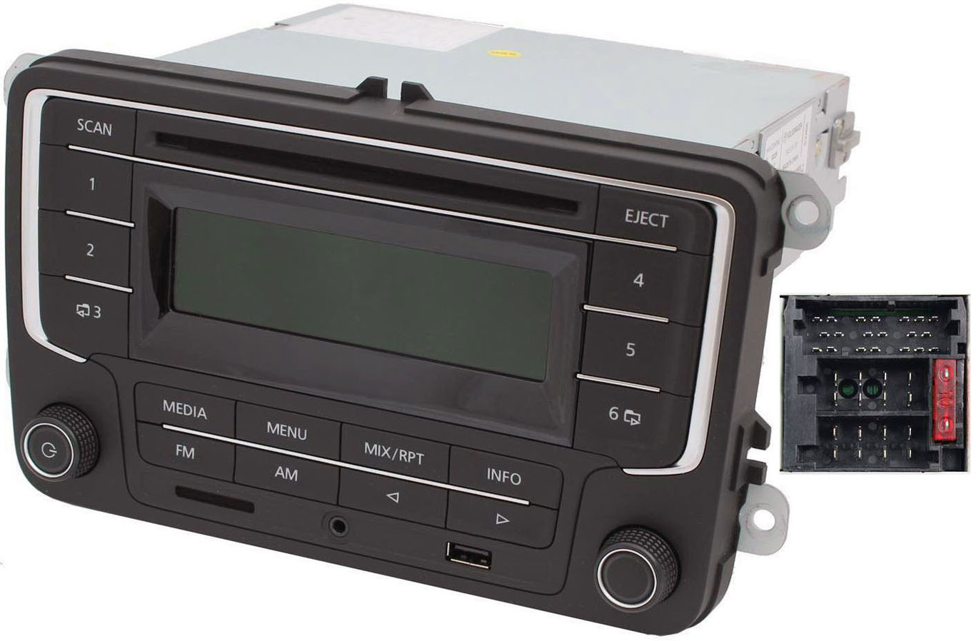

Здравей те колеги обръщам се към вас за помощ относно връзването на новото CD. Купих си ново CD от ибей ето това представлява.
И Оригиналното CD с други букси.

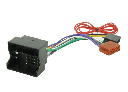

За връзване се наложи да звема такъв адаптер.

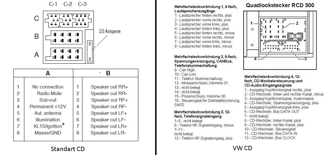

Намерих схеми и вързах, обаче светлините на CDто не светят и CDто не се изключва когато изкарам ключа от конкакта.
Ще съм благодарен на всеки който ме упъти малко повече.

Хич не одобрявам китайчета :) но въпрос на лично мнение! Колега проблема ти е в окабеляването на Can bus модула, виж на оригиналното радио имаш пинове Can High и Can low! Именно те управляват осветленито на бутоните и угасването на радиото като извадиш ключа! Разгледай всички пинове на на китайчето! След правилен монтаж една диагностика няма да е излишна, че имаш доста грешки в меню радио!!

Ти убеден ли си че схемата която си приложил е точно на този плеър? Понеже ми изглежда на rcd 320? Да не те обърка тази схема? Понеже рцд 320 има can+ И can -

На всякъде тази схема намирам колега.

Ето аз ще ти приложа схема на рцд320 твоя мисля че е рцд220 но те са със същите евробукси! Ти нямаш ли схема върху плеъра? Но прекараш ли през кана може да имаш други главоболия като изтощаваме на акумулатора! Но темата е дълга първо трябва да се пробва! Ето линка
http://www.theautomotiveindia.com/forums/car-entertainment/17136-rcd-320-wiring-harness.html

Мерси колега, но върнах Плейъра вече обратно пробвах и дори с CAN-Bus на Blaupunkt. Всичко заработи както трябва още с подаване на контакт тръгваше с изкарване на ключа се изключваше и всетлините се включваха с габритите. Но с включването дисплейа почваше да мига постоянно и при слушане на радио се чуваха доста смущения затова го върнах. Повече дубликати няма да има оригианлното си е Оригинално. :th_up
