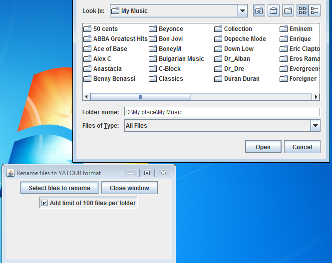

Написал съм едно скриптче, с което лесно се преименуват файловете в папките- само му подават файловете в коя папка да индексира.
Можеш да имаш до 6 директории с 99 файла във всяка.

Точно така. Папките трябва да са с имена CD 01- CD 06.
Ако някой иска сорса или самото джарче (трябва да имате инсталирана java)- да пише едно ЛС:

Иво, каква е далаверата с тоя скрипт?

П.С. далаверата от скрипта е, че можеш с 3 клика да индексираш 99 песни в една папка, понеже имената им трябва да почват с 001, 002...

Да не би да искате да кажете, че при Ятура трябва песните да започват с 001, 002 ?
При x-carlik няма такава глупост, само си правиш шест папки CD01, CD02 ... CD06, вътре си блъскаш квот ти е кеф и това е!

batkotivalio написа:Да не би да искате да кажете, че при Ятура трябва песните да започват с 001, 002 ?
Няма такова нещо. аз ги мятам смело в папките и те си тръгват без проблем
