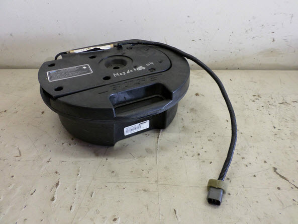

Да попитам хората който имат бас босе от мазда 6
Как да го вържа и от къде най-вече да взема сигнал ?
по принцип имам изкарани кабели(чинчове) в багажника,но идват от сд-то
Хора който уж разбират ми казаха,че ако го вържа за тези кабели няма да изкара потенциала си,трябвало да взема сигнал от колоните?

Маздите имат и усилвател, без него едва ли ще е същото.

усилвателя е в някой случай за колоните само,в друг и за буфера. Има буфери и с вграден усилвател
. От чинчовете се захранва .

тази щайга си има и усилвател в нея

Т.е. е нужно да се свърже към изхода на плеъра посредством чинчове, така ли?
Как да разбера кой буфер има усилвател? Имат ли по-специален парт номер или нещо, по което да позная, че има?

До колкото съм виждал има 2 модела (може да има и повече).
Единят е затворен обем,другият е с бас рефлекс......
Има разлика,вторият свири по-добре!

plamski3 написа:Т.е. е нужно да се свърже към изхода на плеъра посредством чинчове, така ли?
Да аз го свързах към чинчовете от сд-то и свири перфектно,място не взима и всичко е на букси...

Имам още няколко въпроса:
1. Можеш ли да ми кажеш какъв е парт номера на твоя буфер?
2. С какви кабели го захрани и директно от акумулатора ли го захранваш, какъв бушон сложи?
3. Имаш ли някакво управление?
4. До колкото съм запознат оригинално завършва с букса различна от чинчове. Къде си намери преход от буксата към чинчове?
5. Имаш ли схема кой пин от буксата към какво се свързва?
Благодаря предварително!

Ами колега моето босе го връзва човек който разбира от тези неща и направо отряза всички кабели от усилветелчето и си запои негови кабели който прекара през реле което също е вътре в буфера,всичко стана на букси и се сваля за 10 секунди
а кабелите от сд-то са си прекарани както по принцип се прави..ток обаче взехме някъде от под бушоните които са в таблото
https://www.dropbox.com/s/9h02emdi7ztovp4/20151023_112822.jpg?dl=0
https://www.dropbox.com/s/f9ww6vygnn1nor5/20151022_093128.jpg?dl=0
