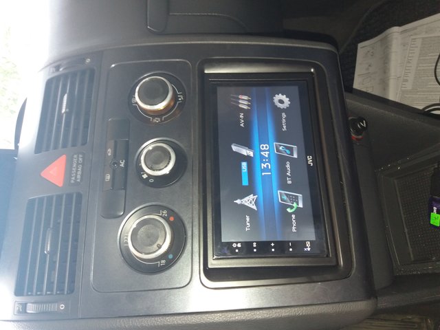

Иначе ето как стана монтажа на колата с преходна рамка от Alliexpres
