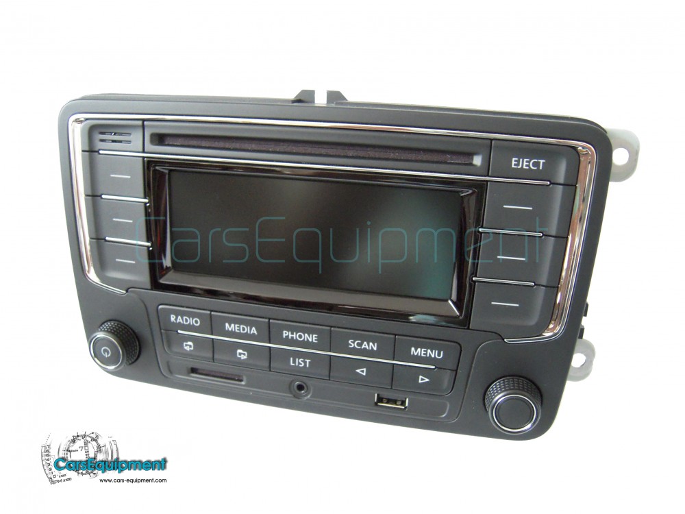

Беше купена със заводско радио с диск, което си работеше нормално.
След време купих китайско RCN 210 специално за Vw
което си дойде със съотвения ISO конектор и заработи напълно нормално точно като заводското.

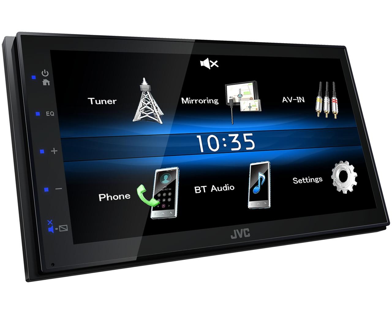

Сега купих това:
и реших да си го монтирам сам но нещата не се получиха така както очаквах.
Реших да използвам ISO кабела от китайското rcn 210 тъй като JVC нямаше в комплекта и само да пренаредя пинчетата от към страната на плейъра по схемата дадена за JVC в инструкцията.
Това не свърши работа и медията не проработи.
С пробна лампа опитах да намеря къде бъркам.
На буксата идваща от инсталацията на колата имам общо 6 пина и се оказа следното нещо:
Два кабела червно/жълто с постоянен плюс
Един кафяв - маса
На останалите три няма ток при никакво положение на контактния ключ.Т.е плюс през ключа липсва.
Помислих малко и направих следното:
Червения и жълтия кабел от медията ги включих в двата червено/жълти кабела с постоянен плюс от инсталацията на колата и медията заработи.
Но въпроса е как работи.
Първо пуска се и се гаси само от бутона на медията и това не ми харесва . Бих искал като извадя ключа да гасне и медията.
Второ при заводското радио ( при китайското rcn 210 също ) като завъртя ключа на фаровете светва цялото интериорно освтление включително и бутоните на радиото а при JVC това липсва.
Мислих , мислих и стигнах до следното заключение :
И двете предни музики са проектирани специално за Vw и сигурно имат нещо което JVC-то го няма .
Та искам да питам да не би функциите които липсват да вървят по CAN шината и за това да не става при JVC нали не е направено специално за Vw.
И ако е така има ли начин нещо да се направи та да заработи както трябва.
Второ така както е вързана медията в момента,има ли опастност да точи акумулатора.

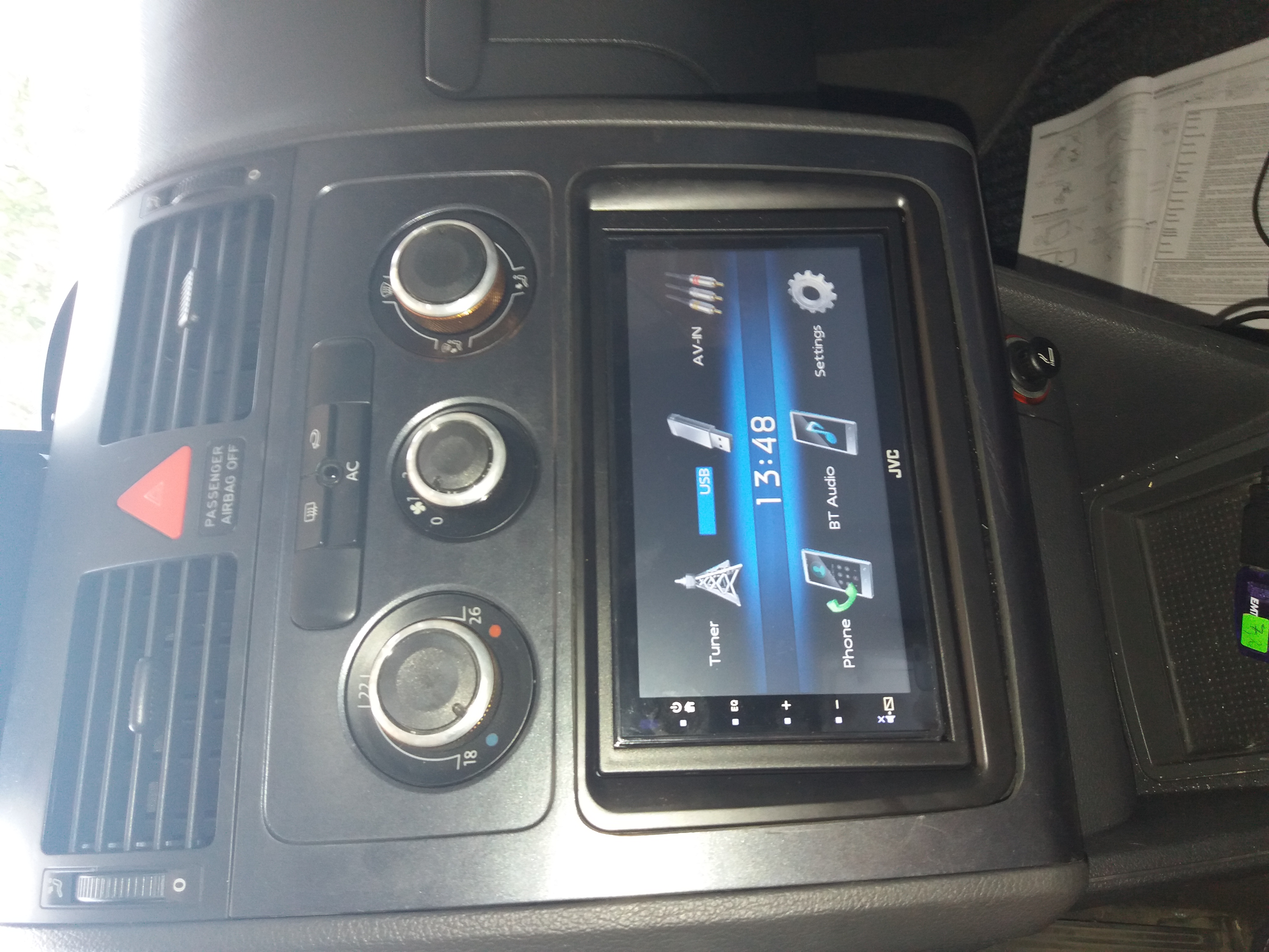

Иначе ето как стана монтажа на колата с преходна рамка от Alliexpres
