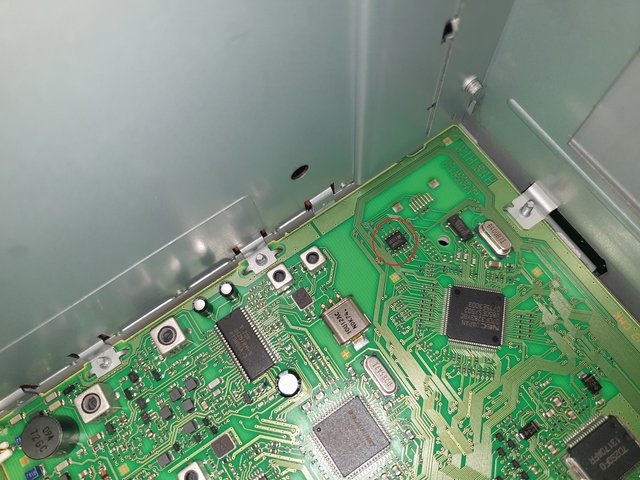

След като ми падна акумулатора на Голф 5 2008, радиото вече ми иска код и не иска да стартира.
Разглобих таблото и извадих радиото. Разглобих и него.
Някои знае ли къде могат да ми прочетат EEPROM-а който е 95640 за да си извадя ПИНа?

Аз мога да ти го извадя, но ще трябва да пращаш радиото по Еконт и след това да си го вземеш.

Научих кода чрез разпояване на чипа и прочитането му с програматор.
Пуснах радиото и написах кода. Радиото тръгна. След това го махнах да го до-сглобя :) След половин час като се върнах и го монтирах наново не ми поиска код!
