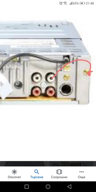

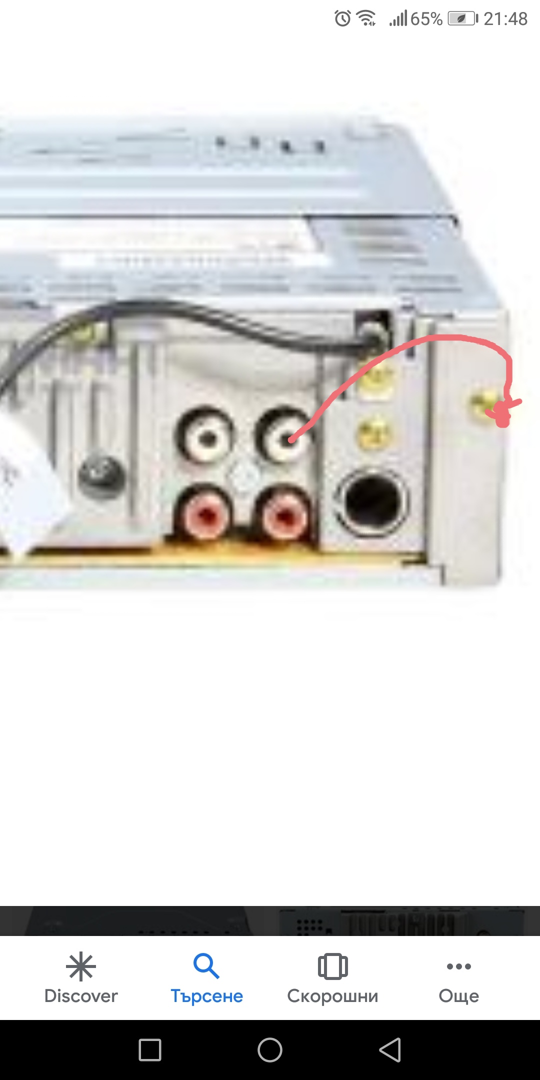

Пусни маса. Едната страна на жичката я вържи за болтче на Плеъра а другия край, на букса на чинча. Гаранция че ще се оправи :)

Утре ще пробвам жичкта да я заголя леко и да я мушна направо в дупката или трябва да я увия около буксата

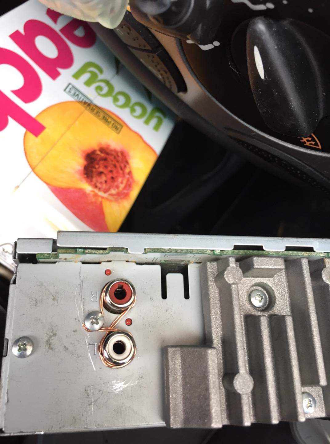

mitko_belata написа:
Аз съм го увил само през единия чинч, не през двата.
