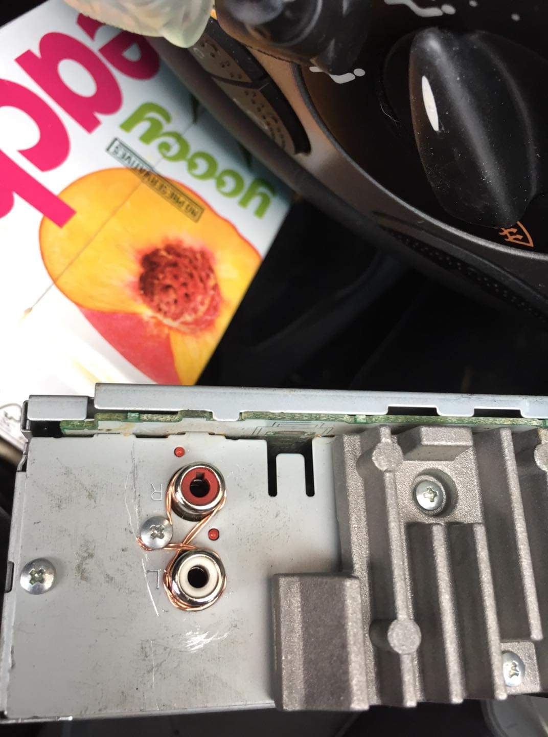

Пусни маса. Едната страна на жичката я вържи за болтче на Плеъра а другия край, на букса на чинча. Гаранция че ще се оправи :)

Vw_polo_16v написа:Пусни маса. Едната страна на жичката я вържи за болтче на Плеъра а другия край, на букса на чинча. Гаранция че ще се оправи :)
Утре ще пробвам жичкта да я заголя леко и да я мушна направо в дупката или трябва да я увия около буксата

В дупката е сигнала и ще го дадеш на късо. :wink
Няма смисъл да сваляш плеъра,пусни едно мостче от масата на усилвателя и външната част на камбанката на кабелите.
То е същото.

Пробвах по този начин но нямаше разлика

mitko_belata написа:
Аз съм го увил само през единия чинч, не през двата.
