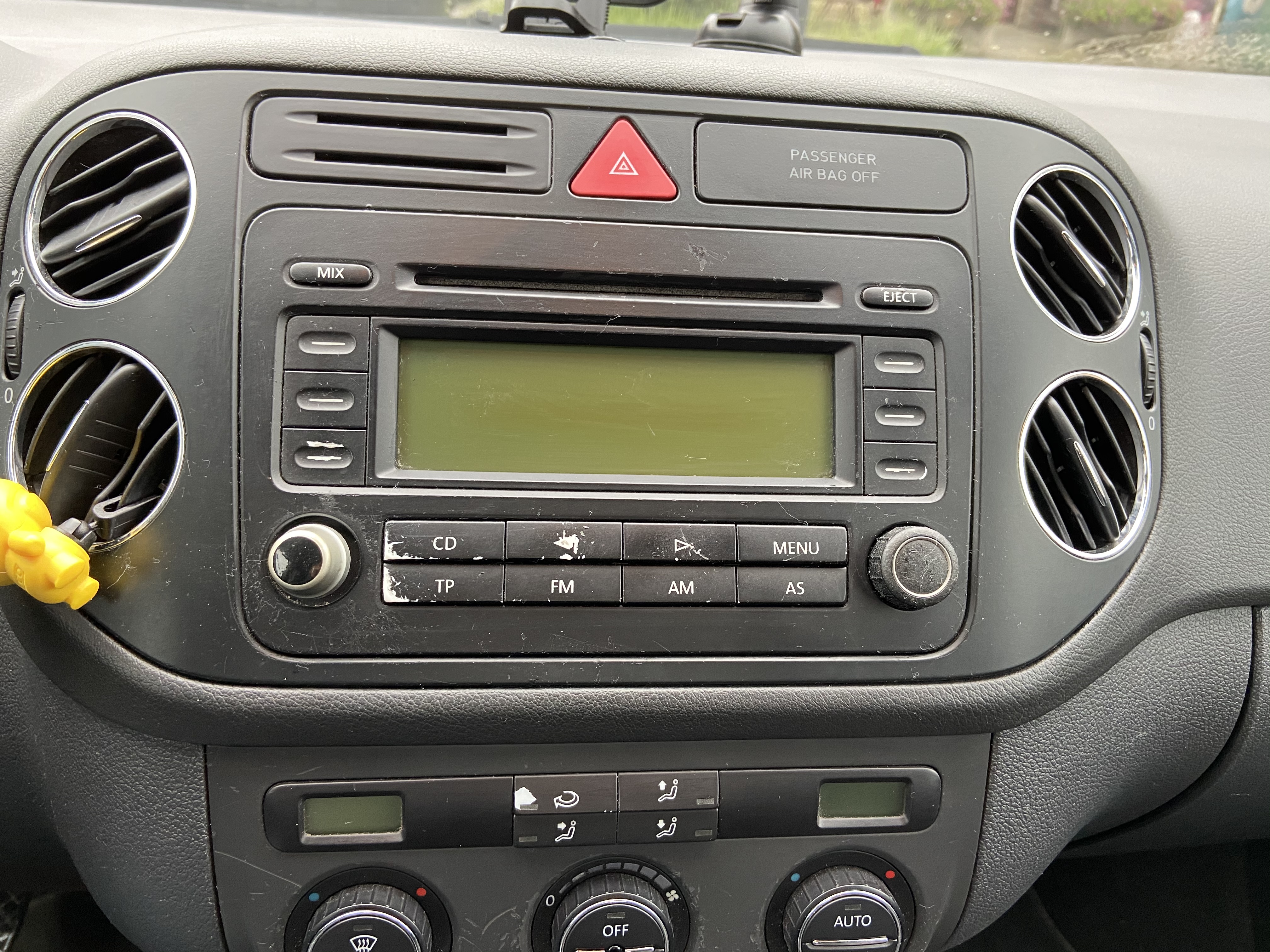

Дайте една снимка на таблото със сегашното ви радио.

Е
1

Можете да си смените Вашето RCD300 със мултимедия, но внимавайте да бъде за Голф 5, не само като рамер, а и като модел. Наскоро имахме драма с една Шкода, чийто модул не разпознаваше китайската мултимедия и караше компа да търси постоянно радио, след което падаше акумулатора постоянно.

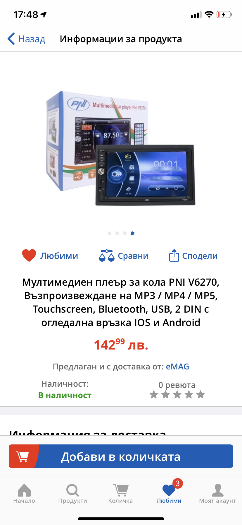

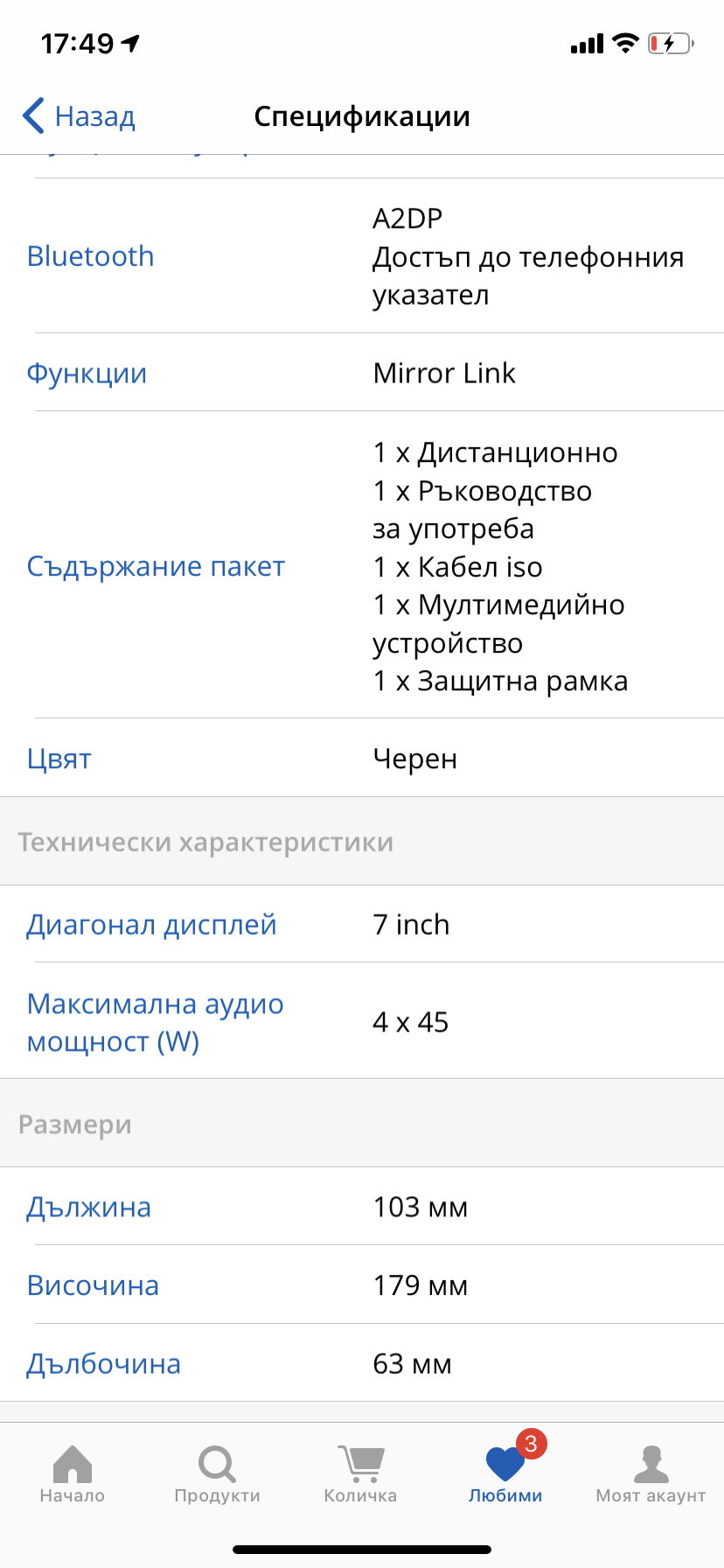

Радио MP5 Player Auto 2Drive 9309, 4x25W, Double USB, AUX, SD, MMC, BT, Дистанционно управление, 2DIN, 7'' екран
В
В
. Спряла съм се на това , но пак не знам дали ще стане за моята кола .

Това не е за твоята кола. За него ще ти трябва преходна рамка за да се монтира.

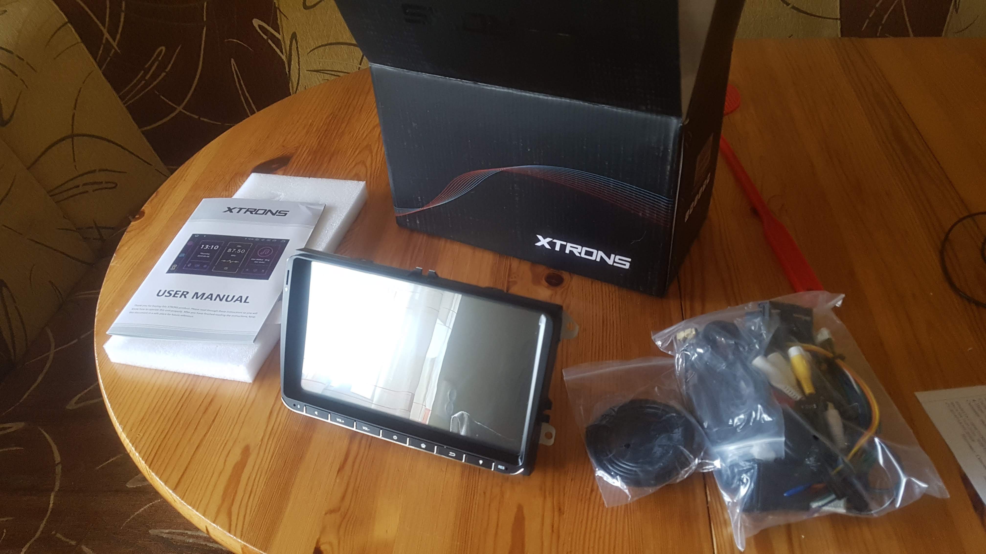

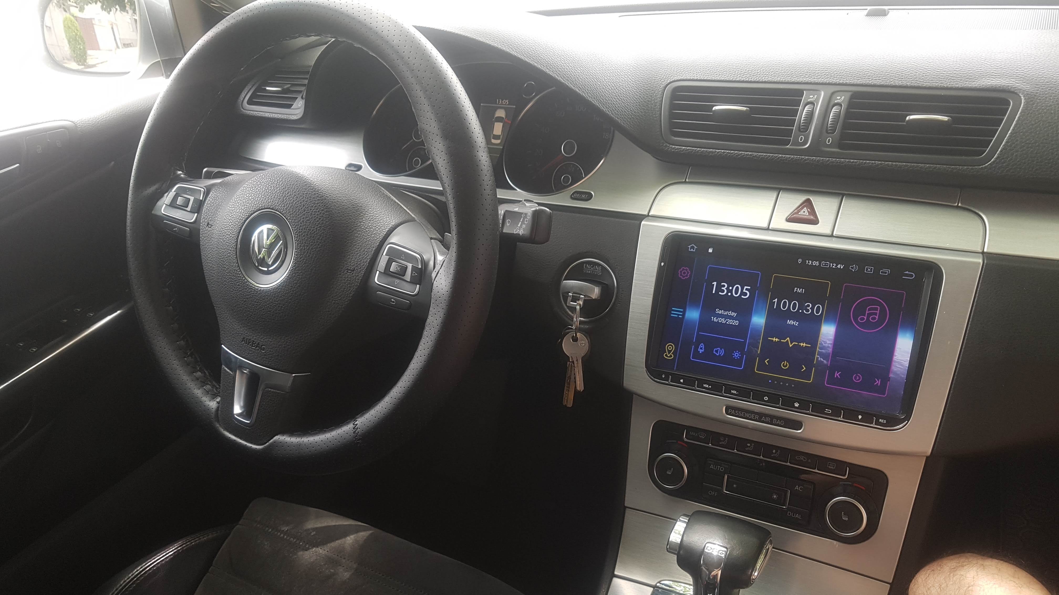

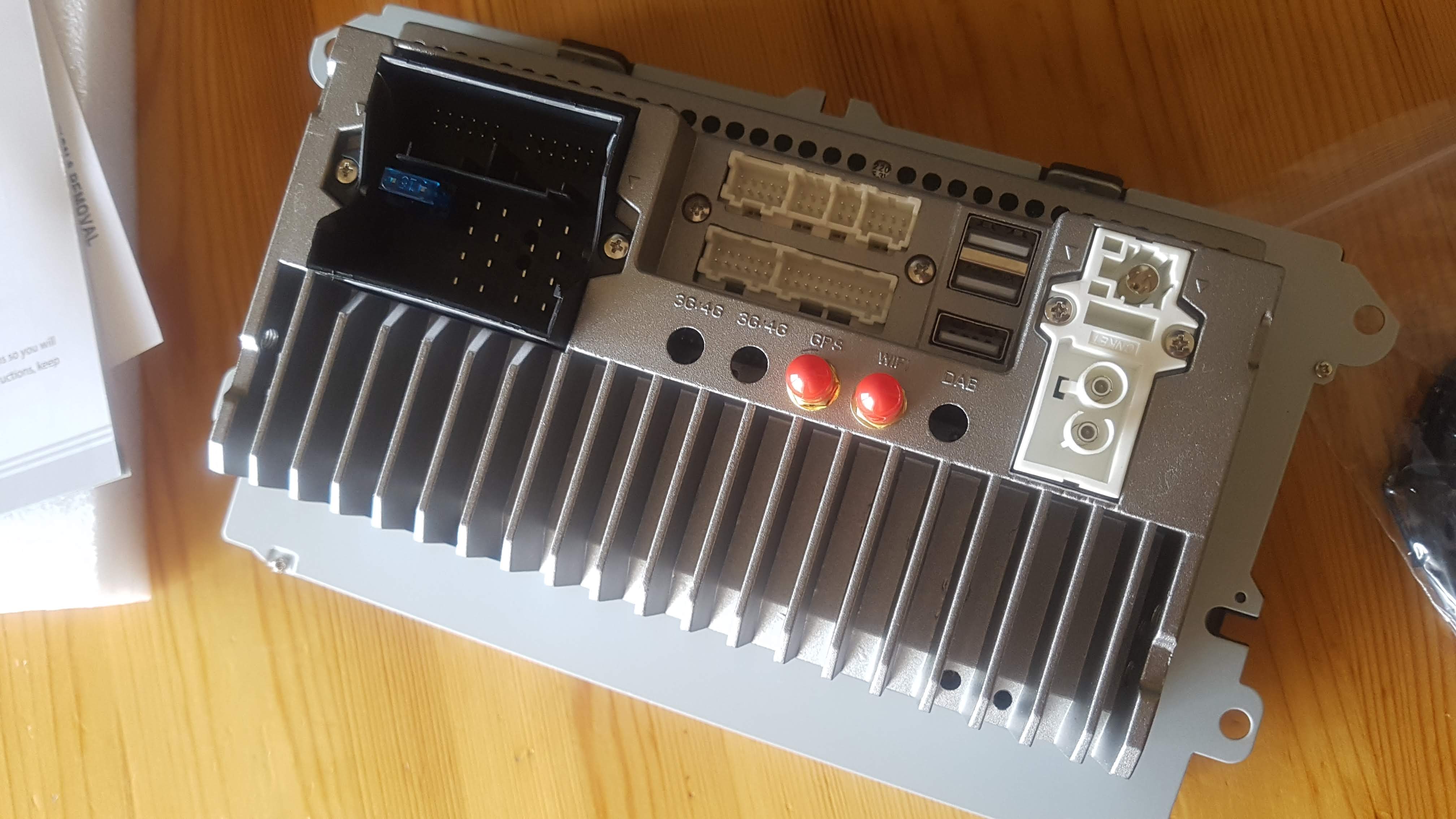

И моята медия записва грашка в CAN GATEWAY, но акомулатора не пада.
Ето един пример за колежката, но не е много ефтина:
