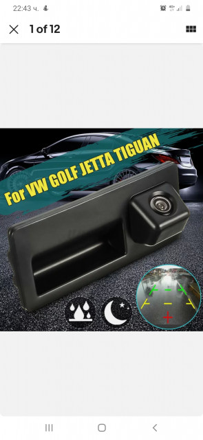

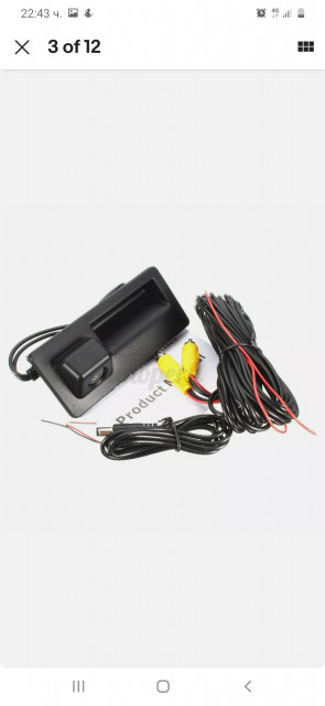

Здравейте колеги, купих от ebay камерата от снимката, но кабела е с Чинчове/Камбанки + допълнителен кабел за 12v, а на задния панел няма такъв вход. Някой от вас може ли да ми даде съвет за монтаж към този модел RNS510?

Мога да ти я изкупя. Иначе няма да ти се получи упражнението.
Нямаш вход за видеокамера. А и да имаш ще ти трябва конвертор за видео сигнала.

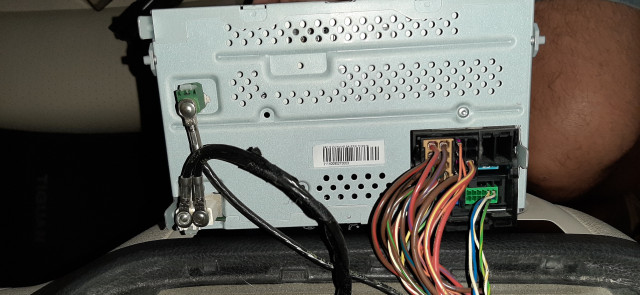

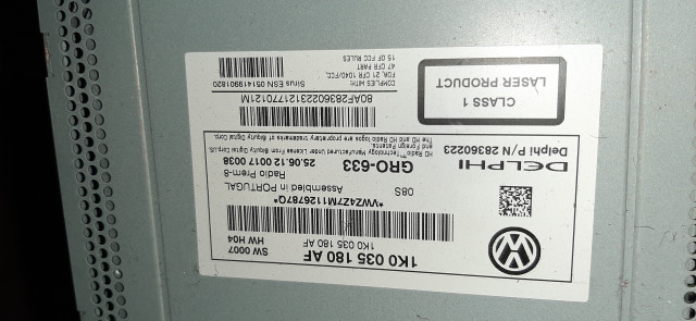

Нищо не му трябва, първо модела ти не е рнс510!! А rcd510 американска версия. Нямаш вход за камера какъвто и адаптер да вземаш неможеш да го монтираш.
