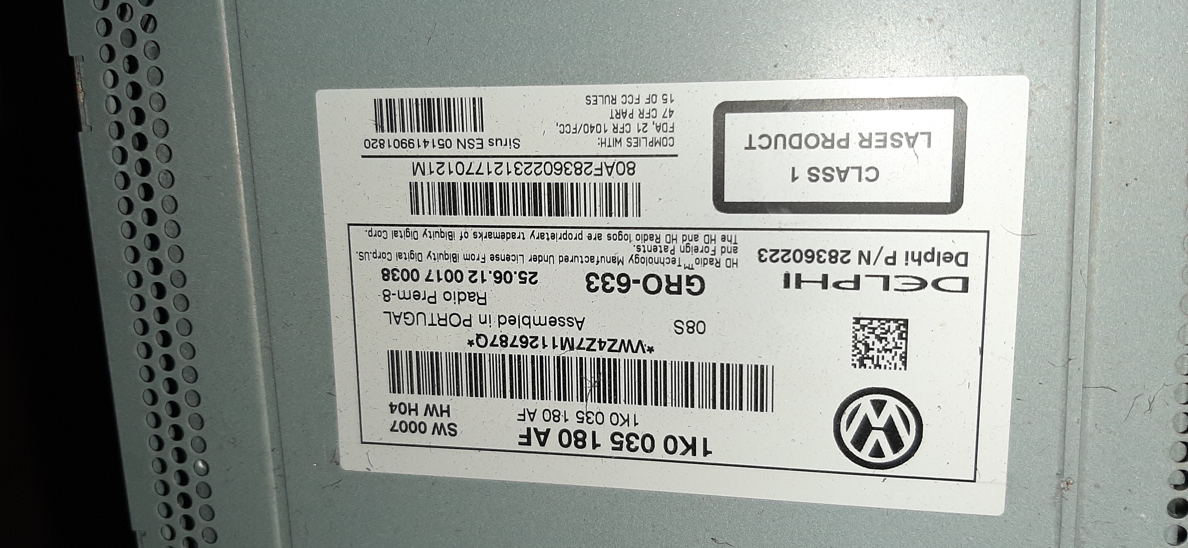

Нищо не му трябва, първо модела ти не е рнс510!! А rcd510 американска версия. Нямаш вход за камера какъвто и адаптер да вземаш неможеш да го монтираш.
