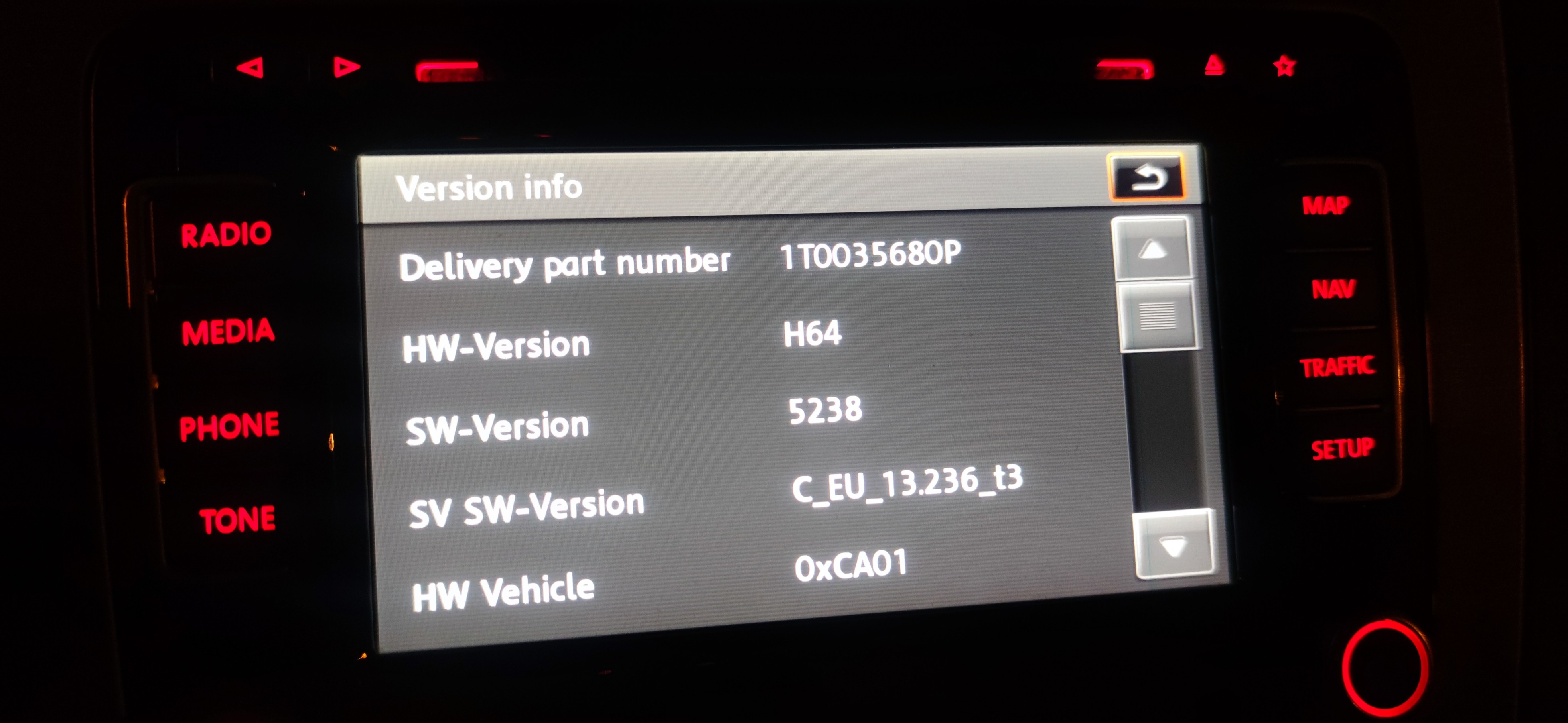

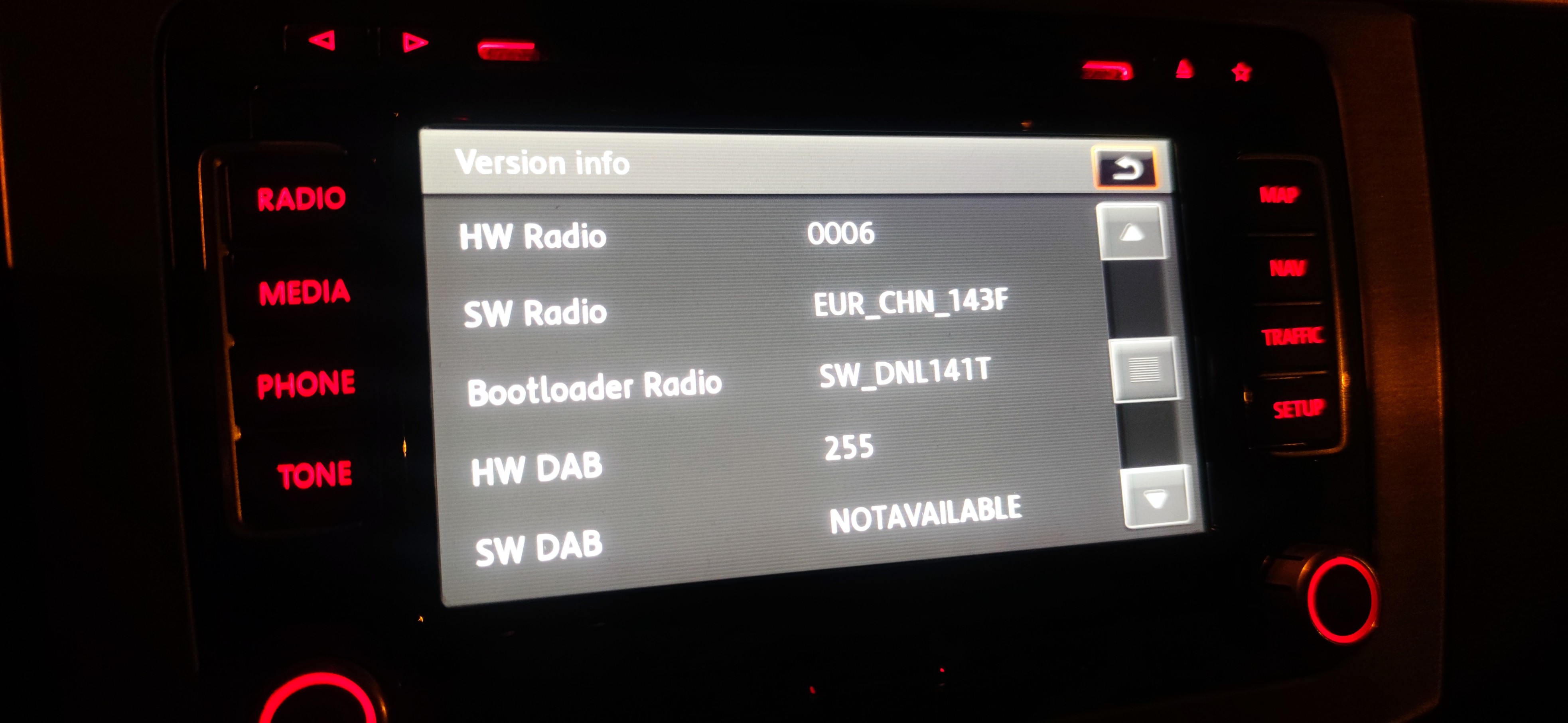

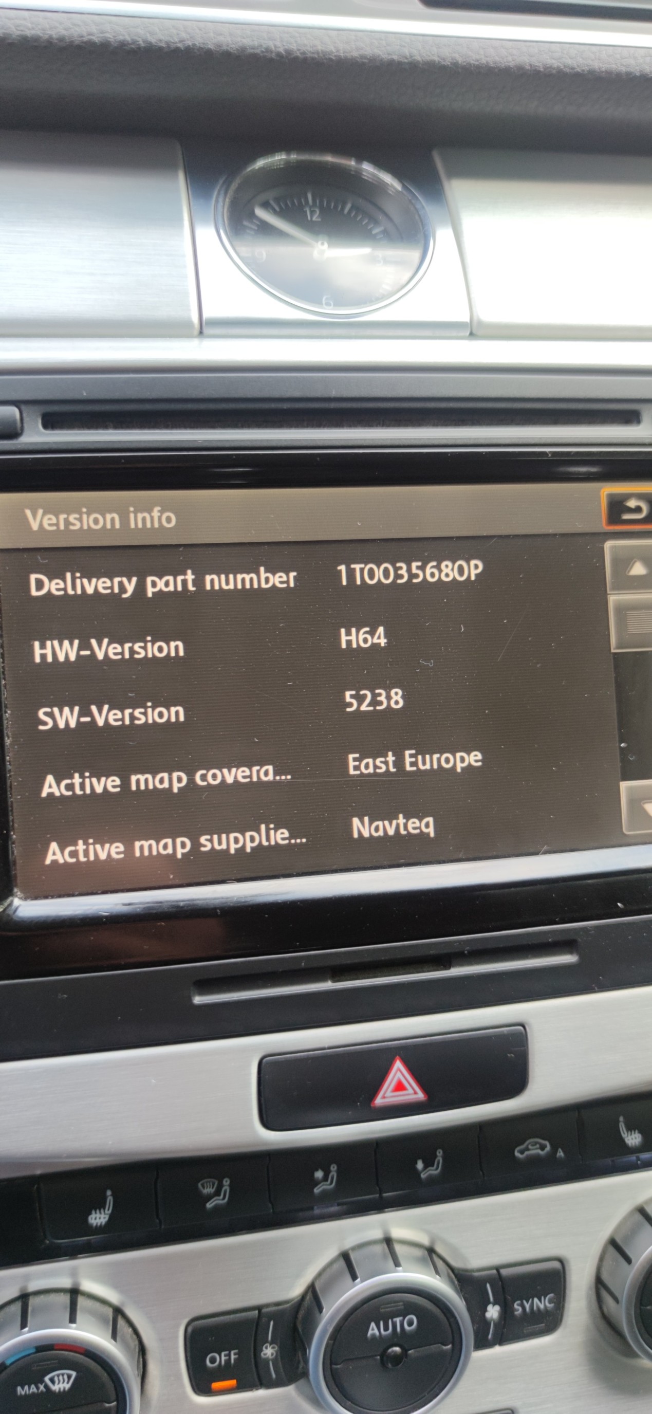

Просто исках да благодаря за това страхотно ръководство и необходимите файлове. Актуализацията до 5238 свърши работа за мен и реши проблемното поведение на Bluetooth, което изпитвах със стария фърмуер.
Все пак срещнах аномалия - моят RNS-510 се показва като ревизия B във VCDS и след актуализация до 5238 като ревизия C в скритото меню (оригиналния фърмуер беше твърде стар, за да има тайно меню). И B, и C трябва да работят с 5274, но се опитайте да актуализирате до 5274 грешки, преди да започне да се актуализира. Намерих споменаване в други форуми, че някои от по-ранните устройства, които трябва да са съвместими с 5274, стават нестабилни с него и работят по-добре с 5269, така че опитах и това, но това също прекъсва със същата грешка.
Има ли стъпка, която пропускам? Опитвам се точно същия процес, както направих за актуализация до 5238 и v17 карти.
