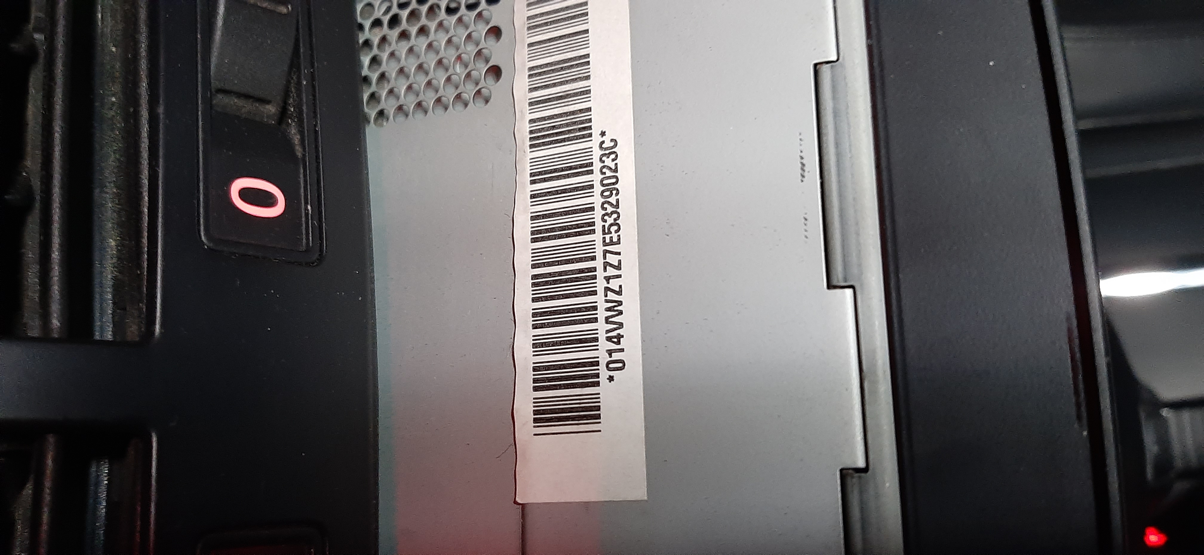

Включена ли трябва да стои 1 час Тони.. Ето снимка от половин час е включена и не реагира все ощеИзображение
Изпратено от моят RNE-L21 с помощта на Tapatalk

Ето малко снимки на двдто Тони. ИзображениеИзображениеИзображениеИзображениеИзображениеИзображение

Мнениеот xtoni » Сря 22 авг 2018 16:45
Това е фабричния код
Поздрави

Мнениеот Николай.Петров » Сря 22 авг 2018 17:17
Мерси, всичко е точно
