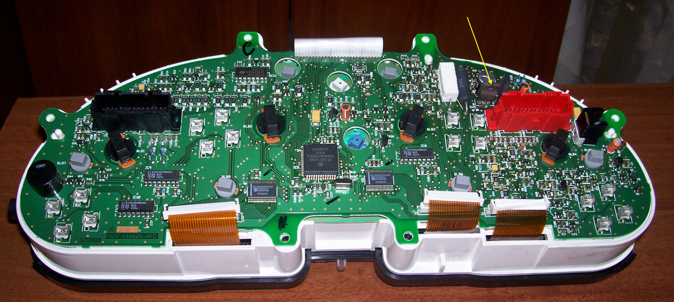

Да ама не. При тебе регулатора регулира осветление часовник, климат, радио.В таблото до червения куплунг има регулиращ транзистор Q37- 3101FB2.
До 1997 г. при вкл, ключ запалване таблото се осветява , но не се регулира без да е на вкл. габарити.При вкл. габарито осветлението на таблото се регулира.
Регулатора в ляво от лявото коляно е с димер с генератор на правоъгълен сигнал с променлива широчина на импулса. Колкото по-широк е пулсът-толкова по-ярка е осветлението. Тези импулси отиват на 12 пин на червения куплунг и оттам на Q37 / 3101FB2/ спрян много отдавна от производство
Q37 уж трябва да е р-n-p транзистор , ама не е - при директна замяна грее яко.
Защо е така - има 4 ламБи х 5W + 3 x 1,2w - почти 24 W/
Директно свързване на пин 12 на червения куплунг към оргиналните лампи води до повреда в димера.
Бели светодиоди х 4 бр, на ламБа 5W и по 2 светодиода вместо 1,2 W лампа през резистори
