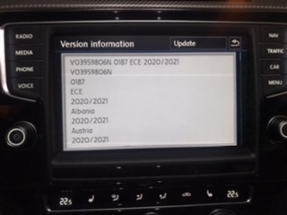

медията при мен е Discover Pro 2016 г. Свалих файла от линка. Разархивирах го на SD карта - точно се събра на 32 GB (400 MB останаха само свободни на картата).
След това сложих картата в колата в слот 1 (предполагам няма значение) и веднага ми изписа Software update, но изчезна. Отворих навигацията на дисплея:
NAV > Setup > Version information > Update
Mеждувременно видях, че колата беше с карти от 2018 г. Като натиснах Update си помисли известно време, написа, че търси ъпдейти и в крайна сметка си ги намери и започна да ъпдейтва. За около 36 минути стигна до 97%. През това време спирах, ходих до магазина и т.н. Радиото и всички други функции си работеха. Не успях да изчакам до 100%, защото имах работа, но сега като отида в колата ще видя.
