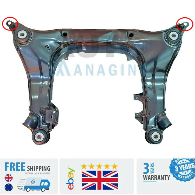

Да си обясня мнението от преди 3 години. Това е предния мост на пасат Б5
Болтовете на предните тампони са един от трите болта които държат планката на долния преден носач. На планката за носача и на купето както и на моста има по една дупка като тези които съм оградил на снимката с червено.
Трябва да се разхлабят всички болтове и с калибриран инструмент точно с размера на отвора трите дупки да се подравнят от двете страни, само така ще е сигурно, че мостът е на точното място спрямо купето. От тук нататък почва реглажа. Страничния наклон на предните колела е фиксиран, а и на този модел не е стандартния макферсон, амортисьора не се върти при завиване, фиксиран е и в двата края. Регулира се само сходимост от накрайниците. За целта трябва всички носачи обаче да са в изрядно състояние без прокъсани тампони и разхлабени шарнири. Важно е и състоянието на задния мост, ако мостът е такъв
трябва всичките тампони да са здрави и мостът също да бъде изправен спрямо купето от двете планки на надлъжните носачи, ако е такъв задния мост
също трябва да се намести от шестте болта на двете планки защото болтовете са хлабави в дупките.
От тук нататък, трябват еднакви гуми, напомпани еднакво без износване и с тежест на шофьорската седалка.
Ако са изпълнени всички условия и се направи качествен реглаж и продължава да тегли, кажи на реглажаджията да се гръмне, освен ако купето на колата не е станало на хикс от някой удар

- не звучи сложно, т.е. разхлабваме 8 болта
https://a.d-cd.net/8427016s-1920.jpg
след това (чак сега ми става ясно как се регулира де) със специалния "болт", че и аз незнам как да го нарека...
https://www.autoprospect.ru/audi/a4-200 ... s/944s.jpg
"нагаждаме" подрамата
https://www.autoprospect.ru/audi/a4-200 ... s/949s.jpg
и затягаме 8-те болта .... на теория супер лесно, но на практика ... сега разбирам, защо никой не се наема да го прави!!!!
Благодаря на К.Одаджийски за добрите обяснения, доизясних си някой неща ... ем ... сложно ще е, не желая да свиквам с некъдарността на VAG-сервизите, но ... живи и здрави! :bishop :drunk
