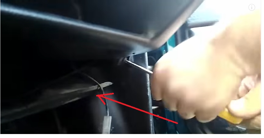

Аз не мога да си обясня как Милен няма да забележи, че липсва пластмаса с размер педя на две педи, която трябва да е била някъде отзад в колата, както и че са останали болтовете, с които тя се монтира (ако е с болтове де, не зная), предвид, че обикновено болтовете не му стигат, вместо да остават :) , но както и да е, щом момчето казва, че липсва, значи е така, това не го подлагам на съмнение изобщо. Заради това казах, че е по-важно какво ще се направи от тук нататък по въпроса, за да се възстнаови всичко така, както трябва да си бъде. За щастие работата ни е такава, че нещата не са толкова фатални, както в други професии - винаги има какво да се направи и всичко е поправимо по един или друг начин. 90% от сервизите в такава ситуация биха казали "абе гледай си работата, тая пластмаса я е нямало и преди това" , както и същото за плафона в жабката, защото това по никакъв начин не може да се докаже, ама не е коректно и на мен няма да ми е приятно някой да ми го заяви за моята кола. Същото е и за другия редовен лаф - " еми да беше гледал и да беше казал, преди да си я вземеш " - човек като дойде да си вземе колата, след като е била с тотално разглобено табло, като седне вътре (и то вечерта, на тъмно пред сервиза), няма как да види за 5 минути дали всичко е наред, дали всичко е на мястото си и дали всичко работи, това е просто практически невъзможно. В случая колегата е видял тази пластмаса чак сега, защото едва ли всеки ден седи на челна стойка под таблото, да гледа какво се случва. Именно затова винаги и на всички казваме, ако забележат нещо нередно, без значение колко време след ремонта е, да звъннат и да го корегираме, защото при такъв ремонт не се свалят 1 и 2 неща и всичко може да се случи, а не всичко може да се разбере на момента. Както вече казах, ако колегата желае, нека звънне във вторник (първия ни работен ден след празника), за да уточним какво да направим за проблемите, които е открил или да драсне едно ЛС, за да се уточним. Съгласен съм, че едва ли ще му е приятно да се разкарва отново до сервиза, но няма друг начин да оправим нещата.
П.п. ако правилно се ориентирам, вероятно става дума за ето това нещо :
което е и ето това нещо (номер 15) :
То всъщност не е пластмасово, а е подобно на тънък дунапрен и се захваща за вентилационното тяло с едни пластмасови скобички, 2 или 3 на брой. Ако е било закъсано или се е разпаднало при демонтажа (чеосто се случва с дунапрен на 20+ години), е напълно възможно и умишлено да не е върнато на мястото му (после, колкото и да го укрепваш, провисва в краката на пасажера и става проблем). Но за да не гадаем, трябва да каже колегата, защото той знае какъв е бил конкретния случай с тази кола и защо липсва тази кора.

Относно липсващата изолация - при Мк2 е нещо тип изолация за паркет, но по-плътно (може би е като изолацията между стоповете и купето), сива на цвят. Не се къса лесно, да ти кажа, моята си е 25-годишна и си е цяла

по въпроса с плафончето, без да адвокатствам, специално на Г3 това плафонче в жабката е със супершантава конструкция. състои се от 2 части. това, лицето, което ти си снимал и останалата част, с крушката и една шашава система с едно палче, която виси на буксата. двете са изпълнени от прозрачна пластмаса и оставят впечатлението, че са една част. но не са. палчето се държи на 2 мижави щифта, които от стареенето на пластмасата се пукат и отчупват и в резултат палчето застава малко накриво, но напълно достатъчно при отварянето на жабката, пантичката й вместо да го натисне-да го откърти от лицевата част. няма спомен колко точно пъти ми се е случвало... скапано са изпълнени и това, че се е разпаднал може да бъде, но е и много вероятно да не е резултат от действията на колегите... просто уточнявам. ;)
