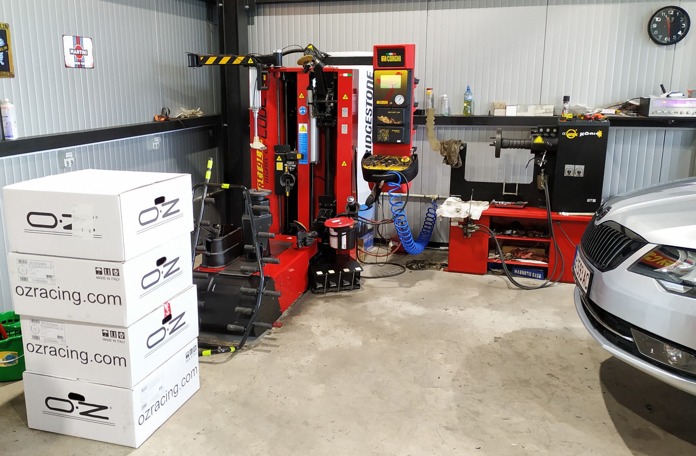

Мястото е за хора, които искат джантите им да останат непокътнати след интервенцията!!!
Георги Георгиев и Петър Коцов са опитни, дългогодишни кадри в Диана, в т.ч. работили и на ВИП-а до 2020г. През 2020г. са си оборудвали собствен сервиз - "Exclusive Reifen", при това на топ място за тази цел - Самоковско шосе 109, в един прекрасен комплекс, където има БлуПойнт, Вилнер, автокъщи, бургердцийница и т.н. благини. Сервизът е много чист и подреден.
Оборудването е най-висок клас Корги, в т.ч. безконтактния робот Corghi Artiglio Master Codе за вадене/монтаж на гуми, който прихваща гумата не със стандартните челюсти за долната част, които дерат лака и боята, а посредством захват през централния отвор. При демонтирането/монтирането на гума от/на джантата щанга НЕ играе!
Демонтаж:
Монтаж:
При баланс машината положението е същото - прихваща джантата не чрез онова металното, дето се навива на резба и надира централния отвор, след което боята на джантите там се надига и корозира. Тук пристигането е чрез гума, която не наранява боята по никакъв начин.
