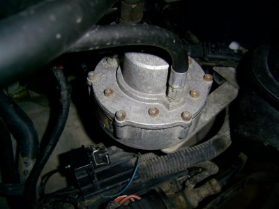

колега,ето каква е ситуацията при мен

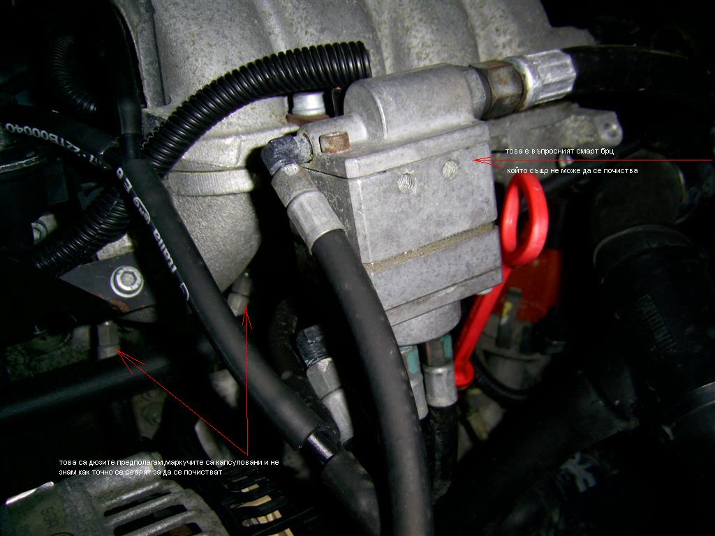

.при други марки г.и.съм виждал едни джаджи наредени една до друга(инжектори)които освен че могат да се чистят ,могат да се сменяват независимо една от друга.при мен няма такива.може би този смарт играе тая роля,но за жалост тои не може да се чисти.а дюзите не знам как се свалят,тъй като гледам маркучетата до тях са капсуловани(може би са на холендрова връзка)но не съм сигурен.не ми е ясно само защо като колата поработи за по дълаг период после не прехвърля сама на бензин?а това е испарителя в които не знам дали има филтър

Инжекторите са ти точно в това блокче (дето му викаш смарт), не се чистят, май са капсуловани... ориентировъчна цена за нови - около 500 лв...
Изключително архаичен ГИ, който просто няма къде да ремонтираш :)

Днес ходих в сервиза и смениха тялото с филтъра и МАП сензора.
Май това се оказа проблема в крайна сметка като при теб Иво. Дано този да кара доста, че 24-5 хиляди километра не са много.

..и при мен беше така докато не ми се стопи едината бобина на инжектора и от там и компа. Твоят ГИ е от по-старите и мисля, че е по-добре да сменищ целият модул с инжекторите с рейка 4 отделни. Ще ти излезе 60-100 лева. Иначе да търсиш такъв като твоя ...и трудно, и скъпо.

Доста по-скъпи са ако говорите за БРЦ-то.
На Lovato (Ipget е с такъв) рейката с инжекторите за 4 цил. е около 180-200 лв

...не, самата рейка с 4те бобини струва не поече от 100лв. Отделно самата бобина струва от 8-12лв нова при замяна. Универсални са. Имат само различно съпротивление в омове. Трябва да се види старата рейка на колко ома е била. Отделно имат едни "ядки" (за всеки цилиндър по една)която се разпробива в зависимост от обема на мотора. Моите ги разпробих на 1,8мм за 1.6 мотор. Комшията я разпроби до 2,5 за неговото БМВ. Самата "ядка" е пластмасова или бакелитова и се разпробива мн. лесно стига да имаш подходящи (малки) свредла. Започваш да разпробиваш от 1, и малко, постепенно и всеки път пробваш. докато заработи моторът перфектно. Няма значение каквъв е газ. инж. стига да не се пипа компа на газ. инж. всичко може да се заменя - рейки, изпарители, мап сензори и т.н. Разбира се тр. да са сходни с дебит, съпротивление и т.н. с първоначално поставените защото компа на газ. инж. е програмиран и настроен за такива техн. характеристики. След васичко това, дори и да ви работи добре колата е желателно да се отиде на реглаж на софтуеъра на газ. инж.
