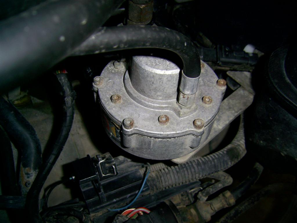

колега,ето каква е ситуацията при мен
.при други марки г.и.съм виждал едни джаджи наредени една до друга(инжектори)които освен че могат да се чистят ,могат да се сменяват независимо една от друга.при мен няма такива.може би този смарт играе тая роля,но за жалост тои не може да се чисти.а дюзите не знам как се свалят,тъй като гледам маркучетата до тях са капсуловани(може би са на холендрова връзка)но не съм сигурен.не ми е ясно само защо като колата поработи за по дълаг период после не прехвърля сама на бензин?а това е испарителя в които не знам дали има филтър

Инжекторите са ти точно в това блокче (дето му викаш смарт), не се чистят, май са капсуловани... ориентировъчна цена за нови - около 500 лв...
Изключително архаичен ГИ, който просто няма къде да ремонтираш :)
