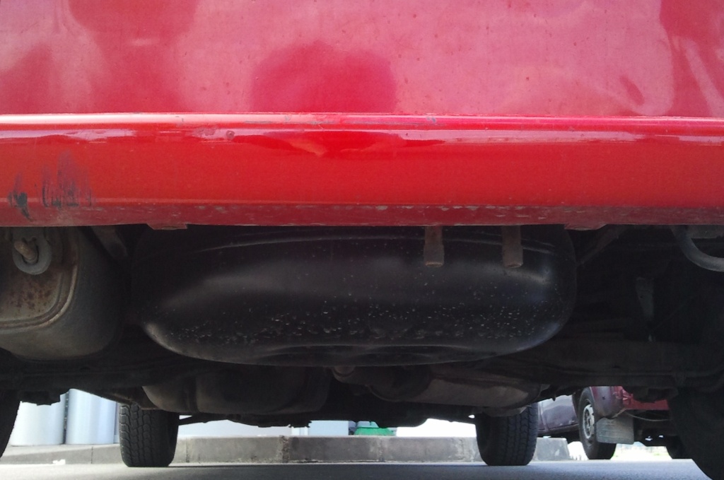

Как не отворихте приказка за Тугра преди 2 седмици...когато търсех точно такава бутилка
:banghead:
А не да мъкна алтернативно решение от Германия за една шапка пари...Както и да е, къде ги има тези бутилки?
Колегата с буса: Тугра 720*300 е твоята бутилка, center filled (геврек затворен по средата)...ще се родиш...

Тази може да дойде малко голямка, гледам 680х270 или нещо такова. сегашната е 56 литра, и дебелината е около 220. Стои на мястото на резервната гума, и съм прихванал допълнително и с шината, която държи резервната гума. После ще покажа снимки. Гледал в германски форум да слагат и 90 литра бутилка, и братушките също, но идва доста ниско, и може да издрънчи в някой бордюр...

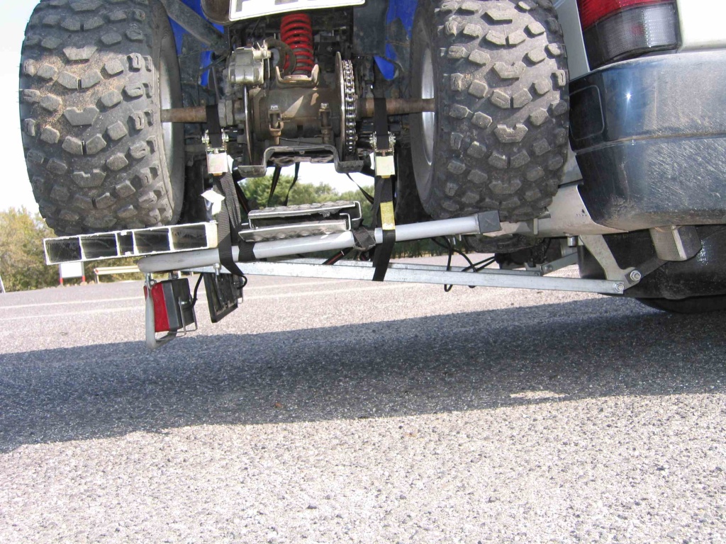

В немския форум има един фен, дето кара с 109 литрова бутилка и катери зад нея quad :screwy Изглежда малко крайно решение.
2рата снимка е от моята бутилка - 83 литра бруто, успях да напълня в нея 70 нето. Като махнеш гредата отдолу идва на кажи речи нивото на ауспуха.

Чудомир аз гредата над резервната гума съм я премахнал почти цялата, само в ъглите съм оставил малко от нея. И пода на багажника над бутилката се получава равен. Но 109л. бутилка идва наистина много ниско, и може да закачи на някой бордюр или яма. Освен това нарочно съм сложил отдолу и шината от резервната гума, да играе ролята на щит. Имам възможност за по-голям диаметър до 5-6см. и дебелина до 25-27 да речем. Освен това отзад съм с товарни пружини и повишена товароносимост по ТТД до 1200кг. По немските дюкименти се водех транспортер-комби. До момента почти никъде не съм закачал бордюр, при качване/слизане. Но все пак е добре бутилката да бъде защитена максимално. АТВ отзад по този начин няма да возя, по-скоро на ремарке, или вътре в купето.
