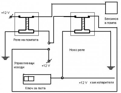

Мнениеот Winner25 » Нед 23 сеп 2012 13:25
Като прекъснеш помпата дюзата ще продължи известно време да пуска бензин понеже бензинопроводите са под налягане. После докато тръгне на бензин ще трябва да качи налягане. Помпата ако искаш я спирай, ама дюзата се спира задължително.

Re: монтаж на агу голф 3 1.6 АБУ
Мнениеот mitaka_kb » Нед 23 сеп 2012 17:04
ок благодаря колега намерих си някакви схемички и дано да се получи.
Мнениеот mitaka_kb » Нед 30 сеп 2012 17:05
здравеите отново някои ако може дами обясни по подромно точно как се прекъсва дюзате че нещто не схванах.
