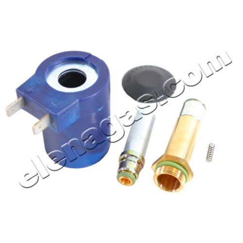

Я направи една снимка,защото мисля,че коментираш Бобината,а не реле!

В момента не мога да направя снимка,но потърсих в нета прав си става въпрос бобината.

Да прилича на това ?

Точно това само,че не успях да намеря тая пружинка.Предупредиха ме за нея и като махах бубината гледах внимателно да не падне но въпреки всичко я няма.Тя къде точно се намира защото аз свалих само бубината(синята), а другото си седи на изпарителя.

Да не си го объркал с другия клапан на газта този които вътре има цедка с магнит ?
П.П: Тази пружина е много идентична с тези от химикалките. Така като ги ги гледах са почти еднакви на дължина и дебелина.

Пружинката е в металната тръбичка,зад буталото...и не е като на химикал за съжаление.
