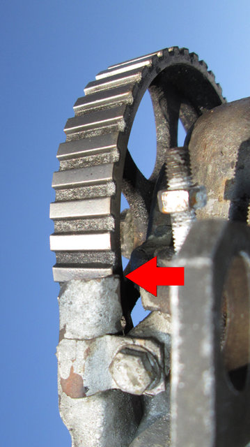

Здравейте. Наскоро сменях двигател на Пасата (Б3, 90 коня, 1.8 газ/бензин) и майстора е нагласил дистрибутора на новия на око. Имам стробоскоп и искам да го центровам прецизно.
Доколкото си спомням, правил съм го на първия двигател,Изображение засечката е отзад на колелото на разпределителния вал. Там има точка и когато тя се изравни с ламаринката, първи цилиндър е в най-горна точка и би трябвало тогава да се подаде искра. Но в момента, като го осветя със стробоскопа (той е свързан на кабела на свещта на 1-ви цилиндър) точката се вижда 6-7 зъба по-нагоре по часовниковата стрелка. Като завъртя дистрибутора и докарам точката където е червената стрелка, оборотите падат и не върви по-добре.
Казаха, че трябвало да вкарам компютъра в диагностичен режим, вярно ли е?
