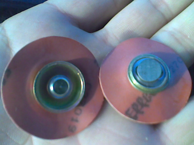

krasi748 написа:След продължително каране на газ с придърпване при тръгване по кръстовищата, днес забелязах теч на бензин от Моното.
Оказа се мембраната на регулатора на бензин. Смесвали са се бензин и газ и затова съм имал проблеми наподобяващи за 1. Запушено газово филтърче; 2. Заминали мембрани на изпарителя Ловато; 3. Три полюсните свещи.
Поради липсата на каквито и да е проблеми на бензин, не ми се вярваше че причината е в бенз. горивна система, а то какво се оказа. Сега вече и топлото палене на бензин става с лекота.
За сега изпарителя, платната, както и свещите още няма да се сменят, колата вече се държи прекрасно.
Прилагам снимка от форума на тази мембранка, която сменихме.
Колега, моля за малко повече информация - ако има такава тема, моля да споделите. Не питам неподготвен - потърсих доста, но не успях да намеря насочваща информация.
Какво точно означава теч от моното? Как се оправя ''мембраната на регулатора на бензин"'?
Засега ще правя ключе ръчно да се изключва помпата, за да я изключвам след като превключа на газ при запалване.
(Паленето на газ не върви много добре - върти бая докато запали. Пък и съм чувал, че не е много добре да се прави.)

Колеги това е което сме сменили в Моното на Пасат 1.8 с двигател RP 1990г. Снимката е пак от мнението ми от тогава април 2015г.
Вероятно при вас е по различно.

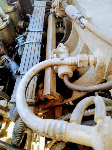

Много благодаря за отделеното внимание, ето снимка
кое наричаш "моното"
и кое наричаш "инжектора"?
Ако ми стане ясно някой път може и да се пробвам да пипам по тая част.

Тази Астра е MPI, не е моноинжекция.

мдаа това не е моно снимал си рейката на многоточков инжекцион. Там има една капачка - закачаш манометър там, палиш и гледаш налягането
след това гасиш и гледаш дали ще падне - ако пада значи някой инжектор изтърва, което означава сваляне на всички инжектори с рейката, диагностика на инжекторите и почистване или смяна на проблемните.
