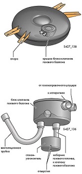

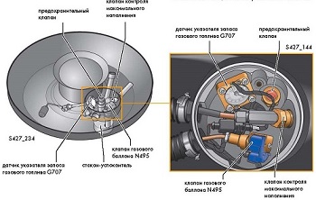

QAZIMODO написа:Бутилката се сменя без проблем с удължаване на тръбите ,но
На последните Г6 нивомерът е с 3 кабела и с обикновенна сонда 90 ома стрелката на таблото не отчита! При по-старите сондите са с 2 пи на и обикновена сонда 0-90 върши работа . Ако знае някои каде могат да ми сменят бутилката с нова и нов нивомер с които стрелката на таблото да отчита ,моля да каже .
Дай снимка на тоз нивомер и сонда?

Оригиналната газова бутилка STAKO е произведена в Полша, с размерите D650/H200, вместимост 49L и дебелина на стената 3,5 мм, която е захваната отстрани фабрично с по два броя метални уши с болтове за пода на купето. В Италия оригиналната бутилка струва 670 Евро и може да се поръча и достави до България, като това е по евтиният вариант отколкото смяна в сервиза на представителството на VW за 2500 лв. На мен за Голф Плюс ми бяха казали 2900 лв, там бутилката е малко по голяма D650/H220, с вместимост 56L.
Колегата QAZIMODO правилно e казал, че нивомера няма да отчита показания на таблото, оттам системата дали ще работи никой не гарантира, защото показанията на нивомера отиват и в ECU-то. При показания за празна бутилка, компа няма да включи на газ, нищо че ти е пълна бутилката. Ако пък измислили нещо, то показанията нямало да са верни. Така ми обясниха от Софийското Landi Renzo, като не гарантираха че могат да го направят на 100%. Цената с бутилка и другите неща в нея от 360 до 450 лв. взависомост дали турски части или на Landi или Lovato.
Реално бутилката може спокойно да си изкара още 10 г. и тогава да се смени. Лошото е че производителя STAKO, никъде не е упоменал колко години е срока на експлоатация на газовата бутилката и се приема за 10 г. от датата на табелката върху бутилката. Също и аз като колегата QAZIMODO ще попитам ако някой си е сменил фабричната бутилка и всичко работи както преди, да сподели. Ето исканите снимки от колегата ivan_pop:
