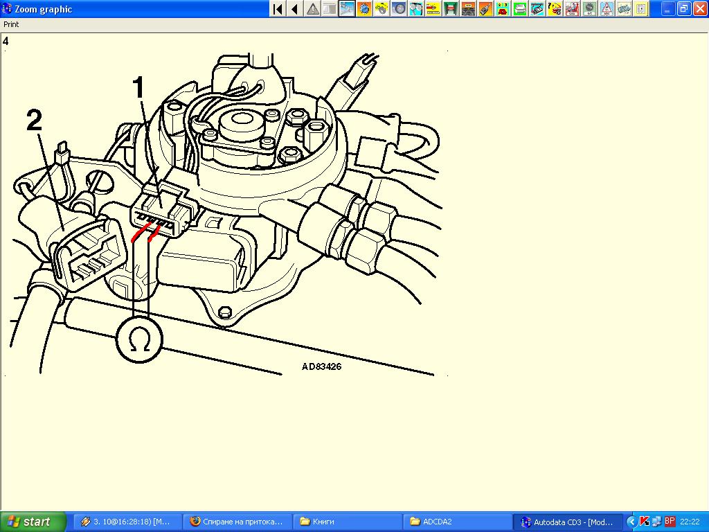

Най общо казано за повечето моноинжекциони, прекъсва се един от 2та вътрешни (за буксата) проводника.
Ако кажеш двигател и година аутодатата ще каже и кой е цвета.
двата пина оцветени в червено са за дюзата който и да се прекъсне ще спре.
