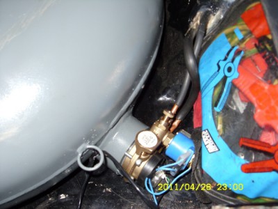

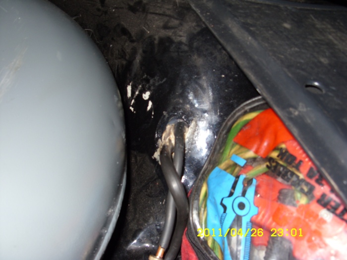

Готов съм с подготовката:
Коритото е намазано с битум за да го предпазя от корозия.
Изтеглих кабел с + от ел. магнитния клапан на изпарителя до багажника за клапана на евросондата.

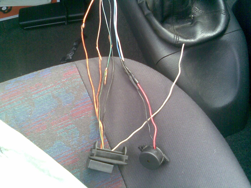

Не знам само как да свържа нивомера с ключът в купето.
Гледам ,че нивомерът е само с две жици.От ключът излизат 5 жици от които има само 1 не вързана.

Със свързването на нивомера с ключът никои не може да помогне!

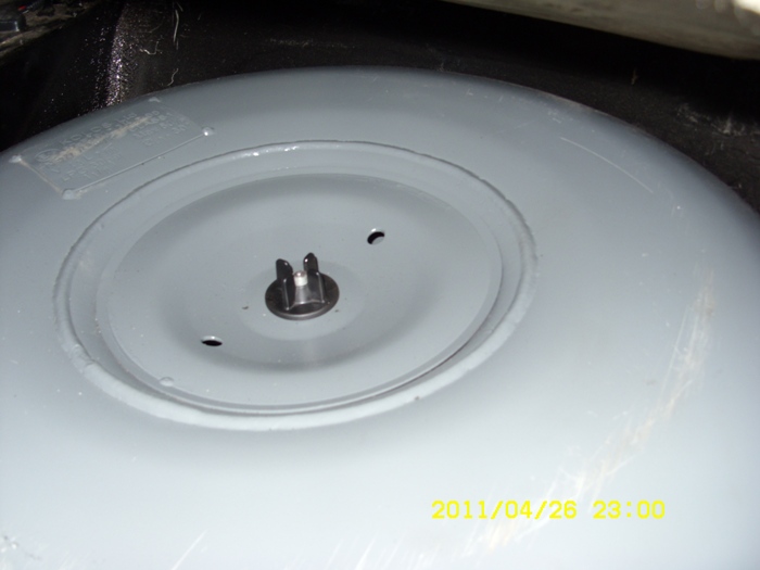

Които има бутилка на мястото на резервната нека я снима да почерпя идея за захващане за купето и прокарване на тръбите.

Колко Ом-а ти е реостатчето(0-90 Ом?)?Резистор(около 2 вата,мощност) се свързва с единия си край към +12в(от пулта газ/бензин),а към другия край на входа на ключа(за индикацията)!От същия вход към маса се свързва реостатчето!Резистора се избира опитно(200-330 Ом)!При бутилките има няколко варианта на скрепване-шпилка през центъра,два или три болта от долу и т.н .....!Ти купи ли вече бутилка?

pas1.8mi написа:Колко Ом-а ти е реостатчето(0-90 Ом?)?Резистор(около 2 вата,мощност) се свързва с единия си край към +12в(от пулта газ/бензин),а към другия край на входа на ключа(за индикацията)!От същия вход към маса се свързва реостатчето!Резистора се избира опитно(200-330 Ом)!При бутилките има няколко варианта на скрепване-шпилка през центъра,два или три болта от долу и т.н .....!Ти купи ли вече бутилка?
Колега нищо не разбирам от обяснението за ключа /МНОГО СЪМ ЗЛЕ С ТОЦИТЕ/.Днес се обаждах за бутилката в БРЦ БГ чакам да ми звъннат да кажат има ли размера които искам Ф580/20см. 38-9л. с вътрешна гърловина.Видях вече как се захваща бутилката в един саит за монтаж на газ мислех преди това,че тороидална също се хваща с шини.

Обикновено бутилките са Фи 550мм и 600мм!При теб ще стане Фи 550мм!Всички бутилки си имат крепеж за болтове,обаче много рядко ги използват и слагат лайстни(колани)!
П.П Направих ти снимки на моята! :wink:

Мерих една бутилка на приятел 550мм 18см 27л. и остава свободно място отстрани а 600мм няма да влезне затова търся 570мм или 580мм намират се ама трудно.Можеш ли човек които не разбира от тоци да се справи с вързването на нивомера с ключа или ще трябва да ходя при маистор за това.

Монтажа е приклучен стана перфектно само свързването на нивомера ми създава ядове ,но ще се консултирам с майсторът който ще ми прави паспорта.
Ще пусна снимки тези дни.
