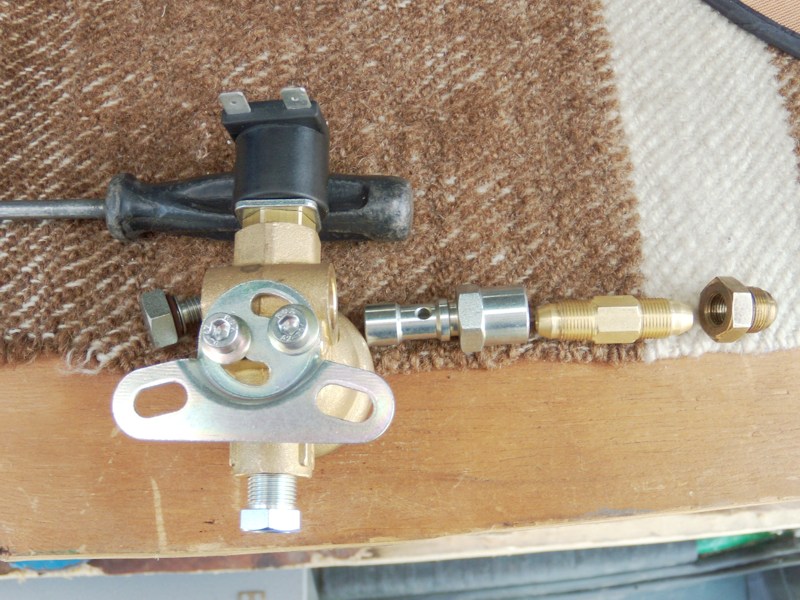

Наблюдения след диагностика на фобоса (най-после успях да му бръкна в мозъка :mhihi )- при рязко изрязване на място до ограничител налягането на газта пада от 1200мб делтаР до около 700мб делтаР. След установяване на оборотите на максималните в ограничител или да речем 3000об./мин. налягането пак се вдига до около 1100мб. делтаР. При по-ниски стойности на делтаР тези ефекти са по-слаби, а при 1200-1300 делтаР са по-силно изразени. Изпарителя е леко моднат, за по-голям дебит, но явно пак нещо не му достига. Газовия клапан и тръбътъ до бутилката са сменени с такива за 8мм. Клапанът е специално за по-мощни изпарители, и съм го разглобявал да го разгледам - всичко вътре е фабрично разпробито на 5мм. Дюзите са 2,2мм, рейката е Рейл IG1 3 ома, ход - 0,45мм., сменени буталца преди около месец, и калибровка на 0,45. Движока е 2500см3, 5 цилиндъра, 81кВт - 110 катъра. Инжекциона е фулгруп. Няма адаптации. Някакви идеи?
Прилагам снимка на газовия клапан

Гледам как си губиш времето напоследък, това падане в налягането не е нормално, всичко под 1000 говори за проблем, за 110 коня небива да има толкова голям пропадък, по-дебелата тръба и клапан бяха напълно излишни, с нея само маскираш проблема, първия студ и истината ще лъсне.
Или оправяш изпарителя, ако неможеш сам търси помощ, или го сменяш, едно Томасето Аляска ще ти реши всички проблеми, аз работя предимно с такива от 6 години, много са сполучливи.
