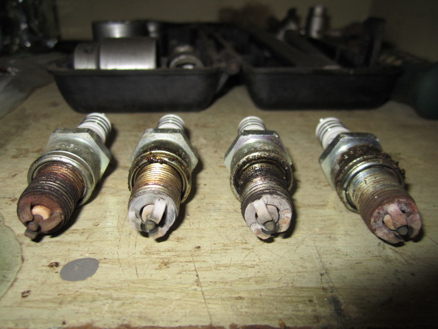

Ето как изглеждат моите свещи след като изгоря гарнитурата на главата
Единия цилиндър се наводняваше
И да, колата трябва да може да пали, независимо колко е студено навън, направо на газ

genov1 написа:Ето как изглеждат моите свещи след като изгоря гарнитурата на главата
Да, трябва да пали, но с конвенционална уредба :) С ГИ няма да стане сега и причината е, не че няма такава опция да пали директно на газ, а защото (поне при мен е така), при температури под 10 градуса, въобще не желае да чуе за опция палене направо на газ, компютъра директно ме мята да паля на бензин, каквото и да правя :)

Мнениеот genov1 » Пет 11 яну 2013 14:20
Имах в предвид че е възможно, а не че е добре да се прави, в студа най-добре на бензин, да поработи, и после на газ.
Инжекциона също трябва да може да пали, трябва да имаш аварийно палене на газ, но по-добре не го прави
