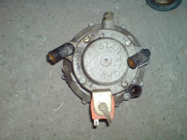

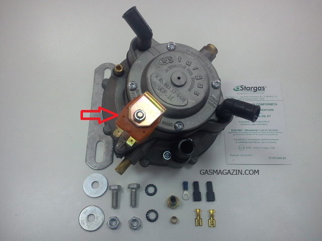

Някой може ли да ми каже, дали това е газовия клапан оказан с червена стрелка на снимка 1, това е изпарителя който мисля да закупя, моя прилича или може да е същия като на снимка 2, но там газовия клапан е отвън!
снимка 2
снимка 1

Вторият ми мяза на вакуумен.

Мнениеот doaiena » Нед 05 фев 2012 20:29
Моя е такъв като на тази снимка, има само едно краче за кабелна обувка, а новия от снимка едно по горе има две!

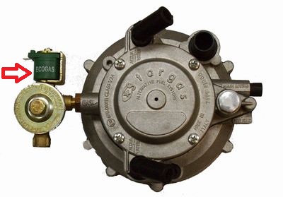

Re: Съвет за газов изпарител!
Мнениеот Winner25 » Пон 06 фев 2012 0:24
Електрическите изпарители имат по два клапана - единия е на самия изпарител, другия преди него. Може да е монтиран непосредствено на входа на изпарителя, може и да е отделно. Този е с едно краче защото масата е директно към корпуса.

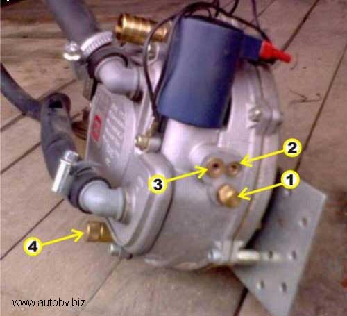

Колега, можеш ли да ми обясниш как да настроя брц ат90е!
1. Това е байпасът - игличка
2. Това е натегнатостта на мембраните
3. Тапа
4. Тапа за източване на утайки
Има ли щуцери които са прави, като е на газта!

Мнениеот muns61 » Чет 09 фев 2012 16:02
Развиваш 1 на 1,5 - 2 об.
2 го развиваш почти докрай.
Палиш и настройваш с тройника към смесителя да докараш празен ход и след това намаляваш от 2, да докараш динамика и развиваш тройника, да задържиш пх.
Това е в общо линии, но никак не е просто. На всеки двигател е индивидуална настройката.
Прави щуцери си направи, трябва ти материал и стругар. Не съм виждал прави за този модел.
