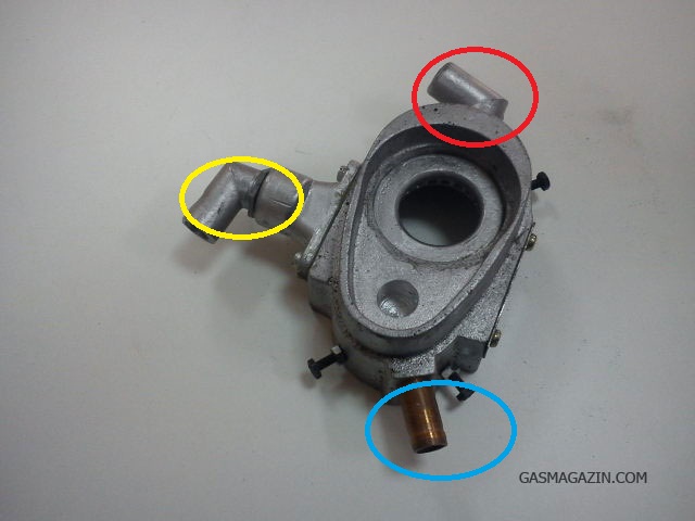

Щом имаш отвор на изпарителя, само му слагаш щуцер и маркуча. Ако плочката ти е такава яйцевидна, единия щуцер от големите е за газта, другия е за стъпковия мотор и третия най- тънкия е за изравняване на налягането на изпарителя.
Ето на плочката
Жълтия - газта
Червения - Стъпковия мотор, байпас или още как там го наричат
Синия - изравняване на налягането на изпарителя
Ако се загледаш в самата плочка, жълтия вход има връзка само с дифузьора през който се подава газта, червения отвора му е от обратната страна на снимката, т.е ще взима готова горивна смес между плочката и дросела и на синия щуцер връзката му е този кръглия отвор който се вижда на снимката на плочката.
По напред в темата съм пуснал снимка как е монтирано при мен, газта отдолу, стъпковия мотор отзад, тука е без изравняване на налягането на изпарителя. Всички ненужни нещица съм затиснал с тиксо.
Ето на плочката
Жълтия - газта

Моят смесител е кръгъл с два щуцера за газта и един дето аз приспособих за МПХ.Дупката му е между смеситела и дросела.А за изравняването,както гледам излиза,че може да е преди смеситела.Примерно маркуча за изравняване да е хакнат в дупката дето ми остана свободна от МПХ ( на гофрето която е).Правилно ли съм разбрал?

Да, би трябвало да може и от там да стане изравняването на налягането.
