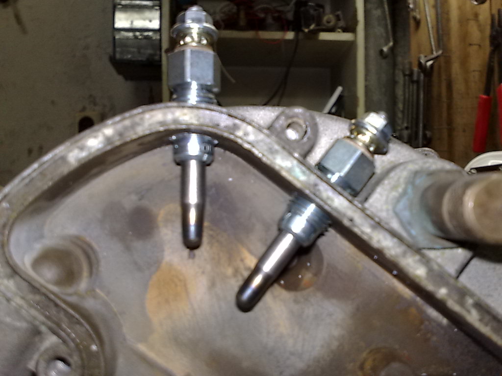

В крайна сметка го направих с две свещи с двойна спирала дърпа 35А, но заряда не пада под 14.10 В с включени дневни светлини има възможност за 3 свещи, но е единична спирала. След минута изпаритела пари, след 4-5 мин може да излиташ heavy metal zork

Точно това имах предвид.
Само дето аз го ползвах за първоначално палене и веднага след това гася подгряването, щото няма смисъл.

Изпарителят ми е вързан успоредно на парното. Ще може ли да подгрява малкия кръг? Идеята е супер. Що се отнася до врс, карам 10 години с такъв от снимките и съм доволен.

pedalchobaba написа:Само дето аз го ползвах за първоначално палене и веднага след това гася подгряването, щото няма смисъл.
При мен си пали от ряз на газ колкото и да е студено, но ако тръгна се дави затова след като запаля го пускам :wink:

Колега можеш ли да обясниш тези подгревни свещи от дизел ли са?От къде ги купи и кви пари са?
Как си ги свързал електрически - през какво реле и ключ?
vladtod®
Мнения: 2080
Автомобил: Passat
Re: Кой изпарител да рециклирам - БРЦ или Ланди Ренцо?
Мнениеот vladtod® » Сря 16 яну 2013 20:12
Да, от дизел са и по точно ауди яйце 1.6 д слагат ги и на много други модели, от €07 ги взех 13 лв /бр/. С реле 70А и предпазител 40А през бутон работещ след контакт. Смятах да ги връзвам на "таралежа" , но там доста късно изключва подгрева.

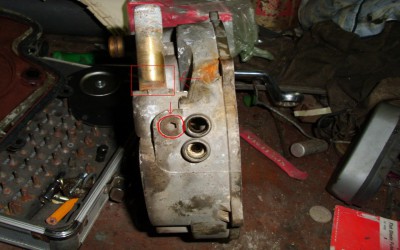

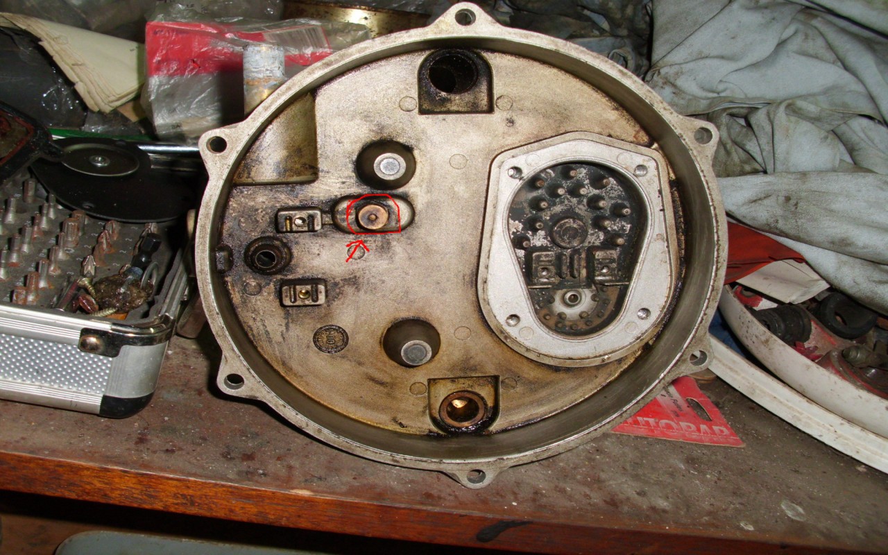

Колеги някой знае ли тези болчета за какво са?
Не смея да ги развивам да не оплескам нещо.Само тях не съм пипал.
На горната снимка клапана горе и шестограмчето долу под него,ако го развия нали няма да има проблем?
До оградения шестограм 2-те празни дупки са от иглата за ПХ и пружинката на вилката.
На долната снимка болтчето вътре да не е за налягането нещо.Чувал съм,че има такова и не трявва да се бута и за тва питам.Иначе от коплекта мембрани ми хартиса само една кръгла гумена тапичка и не знам за къде е.Чудя се и за това питам за оградените в червено ?Другите 2 тапички на вилките ги смених.

Мнениеот vladtod® » Чет 28 фев 2013 12:33
На първата снимка е сервизен отвор, който е затапен след пробиването на отвора от високо към ниско налягане и може да го развиваш и почистваш защото се натрупва нагар при студени паления на газ, а на втората е възвратен клапан .

vladtod® написа:На първата снимка е сервизен отвор, който е затапен след пробиването на отвора от високо към ниско налягане и може да го развиваш и почистваш защото се натрупва нагар при студени паления на газ, а на втората е възвратен клапан .
На втората снимка клапанчето дето викаш ми казаха по-добре да не го пипам.А иначе клапана горе с квадрата дето съм отбелязъл,ако го развия има ли някакво уплътнение да се сменя?Хартиса ми една кръгла малка тапичка да не за там нещо?

Мнениеот vladtod® » Чет 28 фев 2013 13:09
Има О-пръстен , а клапанчето има гумичка която се спича с времето и ако е оригинал комплект мембрани я има.

Мнениеот Lifeguard » Чет 28 фев 2013 13:30
vladtod® написа:Има О-пръстен , а клапанчето има гумичка която се спича с времето и ако е оригинал комплект мембрани я има.
Taя тапичка дето ми остана ме съмнява,че е за там

Мнениеот Lifeguard » Чет 28 фев 2013 21:47
Хартисалата тапичка се оказа за клапана ограден в червен квадрат.Като го развих се видя,че е за там.
