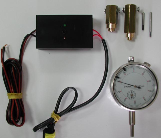

martom написа:Как става калибрацията?
С ей този инструмент :th_up

Може ли колегата да сподели ,откъде да си набавим т.н."черна кутия" от снимката ,че с пробна лампа ми звучи малко ,като "селско" изпълнение?

Pencp написа:Може ли колегата да сподели ,откъде да си набавим т.н."черна кутия" от снимката ,че с пробна лампа ми звучи малко ,като "селско" изпълнение?
кое му е селското, че немога да разбера, и с лампа става перфектно! Номера е да прекараш около 1..2А през бобината, и с един бутон за около секунда захранваш. Така няколко пъти, докъто часовника покаже едно и също.
