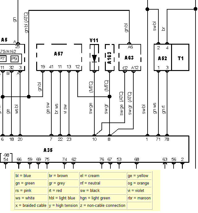

Привет, Колеги от коя жица да хвана точно сигнала за оборотите? На пасата ми са 4 жици на буксата на бобината-две дебели и две тънки? И може ли да взема "+" след контакта от червеният кабел на газовите дюзи. Благодаря предварително

При VW PASSAT B5 с код на двигателя AHL вземането на слаб сигнал за оборотите е удобно да стане от управляващият запалителният усилвател кабел:
На горната картинка това е модула означен с A52, а управляващият кабел е на пин 71 на конектора на бензиновият компютър, цвета на кабела е ЗЕЛЕН със СИВО.
За бъдещи справки на нуждаещи се - ето основната ел. схема на VW PASSAT B5 с код на двигателя AHL:

Всичко свързах от към ел. инсталацията, но се получи една аномалия. Като тръгна да паля, колата трудно запалва и работи като, че ли на три цилиндъра, има едно тресене. След доста време на търсене на проблема, случайно бутнах газовия компютър и колата се оправи
, после пак допрях газ компа. към купето и пак същото тресене на двигателя, и в крайна сметка прекъснах кабела за оборотите и колата се оправи. Защо се получава така
, и дали кабела който трябва да се свържи към бубината, трябва да се даде на маса? Ако имаш някаква идея сподели
П.П. +12 взех от бушоните под волана.

Re: Местоположение изпарител за ГИ на Пасат Б5 1.6
Според мен имаш някъде грешка по кабелите.
Щом като разкачиш даден кабел нещата се "оправят" - очевидно нещо не е вързано както трябва.
От личен опит мога да кажа, че докато инсталирах моят фобос - две седмици и нещо карах колата с настройка за сигнала за обороти "От първи инжектор". Нито тогава, нито в последствие като свързах сигнала за оборотите и ламбда сондата, съм имал проблеми.
Първата ми работа след като "навързах ГИ-то" беше да проверя, че на бензин няма промяна. Даже известно време си "возих" инжекторите в двигателният отсек без да има кабели вързани към тях.
Осем пъти мери, един път режи.
