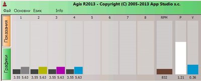

да попитам още нещо.забелях че бензиновите времена са различни и от там и газовите нормално ли е...и на какво може да се дължи...

amigovn написа:да попитам още нещо.забелях че бензиновите времена са различни и от там и газовите нормално ли е...и на какво може да се дължи...

тези неща съм ги чел но не видях къде е причината за различните стойности на бензиновите дюзи.не трябва ли да спазват еднакво време?

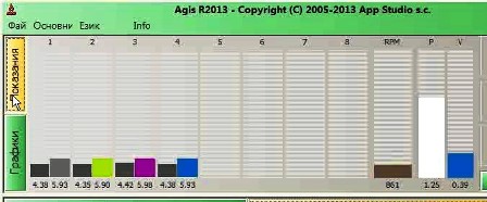

Имаш предвид разликите във времената от дюзата с 4.35 ms до тази с 4.42 ms време на впръскване? Това е пренепрежимо, а и мисля че е ефект от работата на бензиновият компютър, стремящ се постоянно да уцели "вярното" съотношение гориво:въздух...
Подай рязко газ, и времената скачат до 20 ms, т.е. 500%, а ти се чудиш за някакви няма и 2% разлика...

Мнениеот amigovn » Нед 22 фев 2015 12:43
да това имах предвид.преди стояха по изравнени а сега всеки е различен.мерси за отговорите все пак

Какво всъщност наблюдаваш? Когато двигателя на работи на бензин - времената са идеално еднакви, а като обърнеш на газ - се разминават като на картинката?
В тази връзка - разстоянията от газовите инжектори до всмукателните колектори еднакви ли са за четирите цилиндъра?

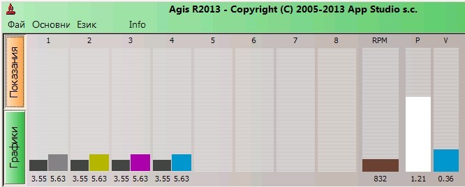

разстоянията на маркучите са еднакви.както каза бензиновите времена държаха предимно еднакви стойности а сега всички са различни.а от там се взима и сигнала.ако не е някакъв проблем да не се тревожа,от рода свещи ток или....
нещо като това изравнено
